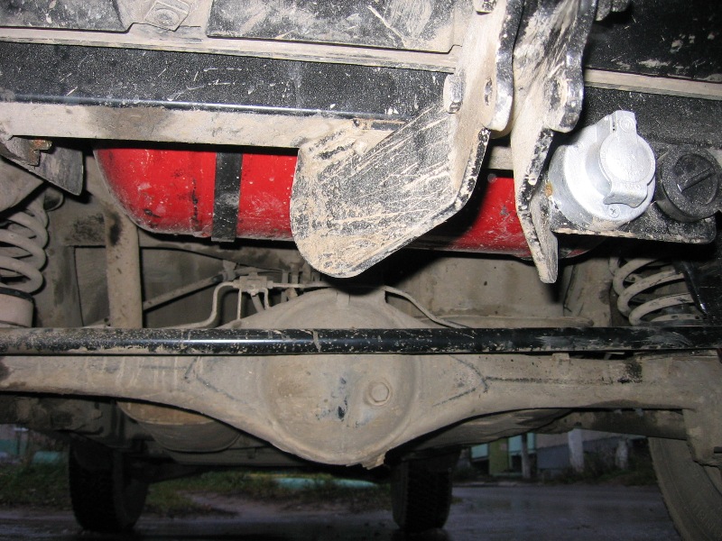

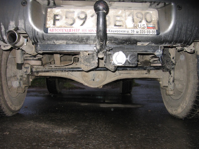

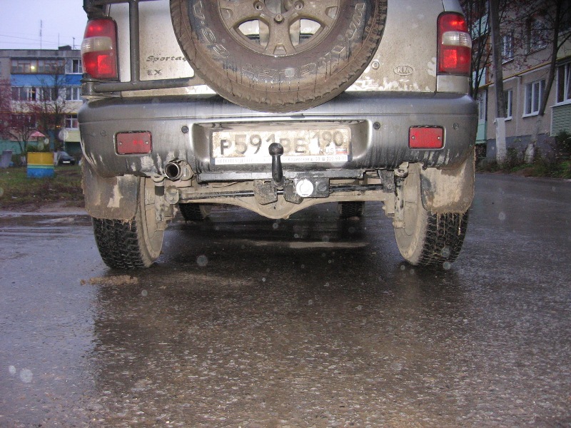

В продолжение темы.
http://www.sportage-club.com/ipb/index.php...pic=6888&st=20#
Поставил ГАЗ!
Может кому интересно будет фото.
Баллон 55 литров 356х640
Нива 2121 89г.в. лифт, 31".
post Nov 21 2010, 03:01 PM
Сообщение #266
Цитата(Armstrong @ Nov 20 2010, 08:33 PM) *
В продолжение темы.
Поставил ГАЗ!
Пожертвовал инструментальным ящиком?
А перемычка рамы не мешала?

Цитата(Armstrong @ Nov 20 2010, 09:33 PM) *
В продолжение темы.
Поставил ГАЗ!
Хорошо получилось.
Единственное , что мне не понятно, так это куда ты номер кузова дел?Просто срезал?Он выбит на внутренней стенке бардачка, я не стал его удалять и пришлось эту внутреннюю стенку выгибать в плоскость пола, чтобы номер остался.Хотя при постановке на учет , этот номер мы в другом месте смотрели.
И пупок в багажнике не сильно мешает?
Я тоже почти так планировал, ящик срезал, дырку заварил, но по плоскости пола. Балон тоже 50л планировал, когда примеряли, вроде все помещалось.В ообщем придется ставить как задумал, в этом случае балон у меня будет ниже висеть, чем у тебя, но у меня балка фаркопа ниже стоит и я на нее защиту баллона планировал, а тяга панара носколько я помню не мешала. Вообщем придется поставить, как я задумал, а если не очень получится, то самому потом снять балон и сделать пупок по твоему опыту.
Когда все свершится выложу фотки.

При ровном полике в багажнике баллон не встанет.
Я все просчитал несколько раз.
Изготавливал шаблон.
И панара мешает и мост может задеть.
У меня баллон во внутрь на 80 мм. И панара опущена на 55 мм.
Ну и лифт 70 мм.
Если только смещать баллон дальше назад. Но тогда и опускать сильно придется.
У меня всетаки джип, и я предпочел убрать баллон глубоко и безопасно.
Ну и мне важен фаркоп. Без него монтаж балкона был бы более легкий.
Ну и лифт 70 мм.
Сегодня ездил примерял балон 50 л себе под ж....у. Напомню я срезал бардачок и пол заварил в прямую. Судя по размеру балона (мерили рулеткой диам 31см длинна по крайним точкам по центру 77см, по плечам 68 см) он туда не встает. Ниша на кузове снизу между лонжеронами размерами 68.5х34.5 см, машина лифтованная, до задних арок 86 см. Получается, что этот балон не ложится в нишу и попадает на плоскость ложеронов снизу, т.е. ниже плоскости пола приблизительно на 5см. И Другого балона, короткого размером 356х640, установленного тобой у газовиков не было. Придется искать других.
В связи с этим есть вопросы:
1. Все-таки номер на бардачке ты срезал?
2. Дырка у тебя получилась прямо по краям лонжеронов, так?А то на фото не очень понятно.
3. Если от панары до баллона останется около 1-2 см, насколько это критично? По твоей фото у тебя расстояние около 10см, а у меня панара не опущена.
4. У меня почему-то круглая поперечина рамы находится прямо подзадним поперечным ложероном кузова и место под установку только именно эта ниша между поперечинами и продольными лонжеронами кузова но баллон с правой стороны все равно будет почти касаться панары. А ты панару зачем опускал? Опускал с обеих сторон на 55 мм?
Волгоград.
Сергей.

1.Бардачек удалил полностью.
2.По краям лонжеронов. Но пилил так чтоб короба их остались закрытыми. не вскрывал их.
3.Если справа (по ходу) 2 см. то нормально будет. Правая сторона выше при работе не поднимается. Ты больше смотри на мост. При максимальном ходе чтоб редуктор не достал до баллона.
4.Панару опустил из за лифта. Заодно выровнял мост.
5.Смотрим фото. Баллон в багажник поднят на 80мм.

Цитата(Armstrong @ Nov 20 2010, 11:33 PM) *
В продолжение темы.
Поставил ГАЗ!
Уважаемый B020.gif , а мультиклапан ты в какой "позе" поставил ??????????? (стрелку не видно-ладно , а баллон перекрыть --никак ?)
