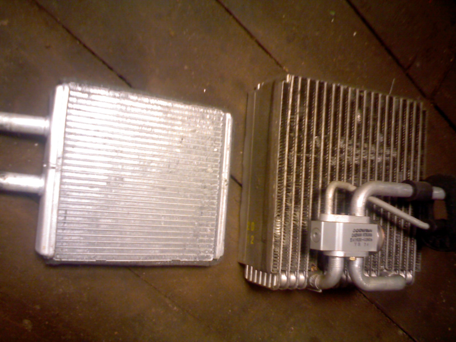

Цитата(дим233 @ Dec 1 2010, 10:26 AM) *
А как запитан испаритель кондея для печки ?
Для превращения испарителя в печку - нужно снять его - отпилить ТРВ - дальше идут трубки - диаметром приемлемым для подключения шлангов системы отопления ... - около 16-17 мм dumai.gif
Давно
( http://www.sportage-club.com/ipb/index.php...opic=2305&st=60 )
и в шутку я советовал сие действо Рустаму.... рад что осуществлено и работает... smile.gif
На испарителе площадь поверхности значительно больше печечной Прикрепленное изображение

Ну что,завёлся с полтыка,минут десять постоял на холостых,минут двадцать в движении.Температура в салоне за эти пол часа поднялась до +24(за бортом напомню-26).По мне нормально.
Цитата(КАРПУХА @ Dec 1 2010, 03:35 PM) *
Электрику не сложно подключить??????Бывает без ответного разъема хрен чего придумаеш! 1115038528.gif
Не сложно.Я подключил к фишке вентилятора кондея,и включаю помпу кнопкой кондея,т.е не пришлось ничего тянуть и реле ставить и предохранители.К фишке помпы припаял провода,на конце поставил обычную отечественную двухконтактную фишку(папу),а на проводах вентеля кондея обрезал родную фишку,и поставил отечественную(маму).
Точно-точно,и фотки в тему,а я о них подумал,когда всё назад ставить стал,вот думаю отчётец бы забабахать sad.gif
Давно и в шутку я советовал сие действо Рустаму.... рад что осуществлено и работает... smile.gif
Ты так больше не шути ep.gif ep.gif ep.gif И ещё ребята,о серьёзном 32a.gif 32a.gif -по прежнему остро стоит вопрос о кранике печки.Поможите кто чем может,где найти крантик трёхходовой?
