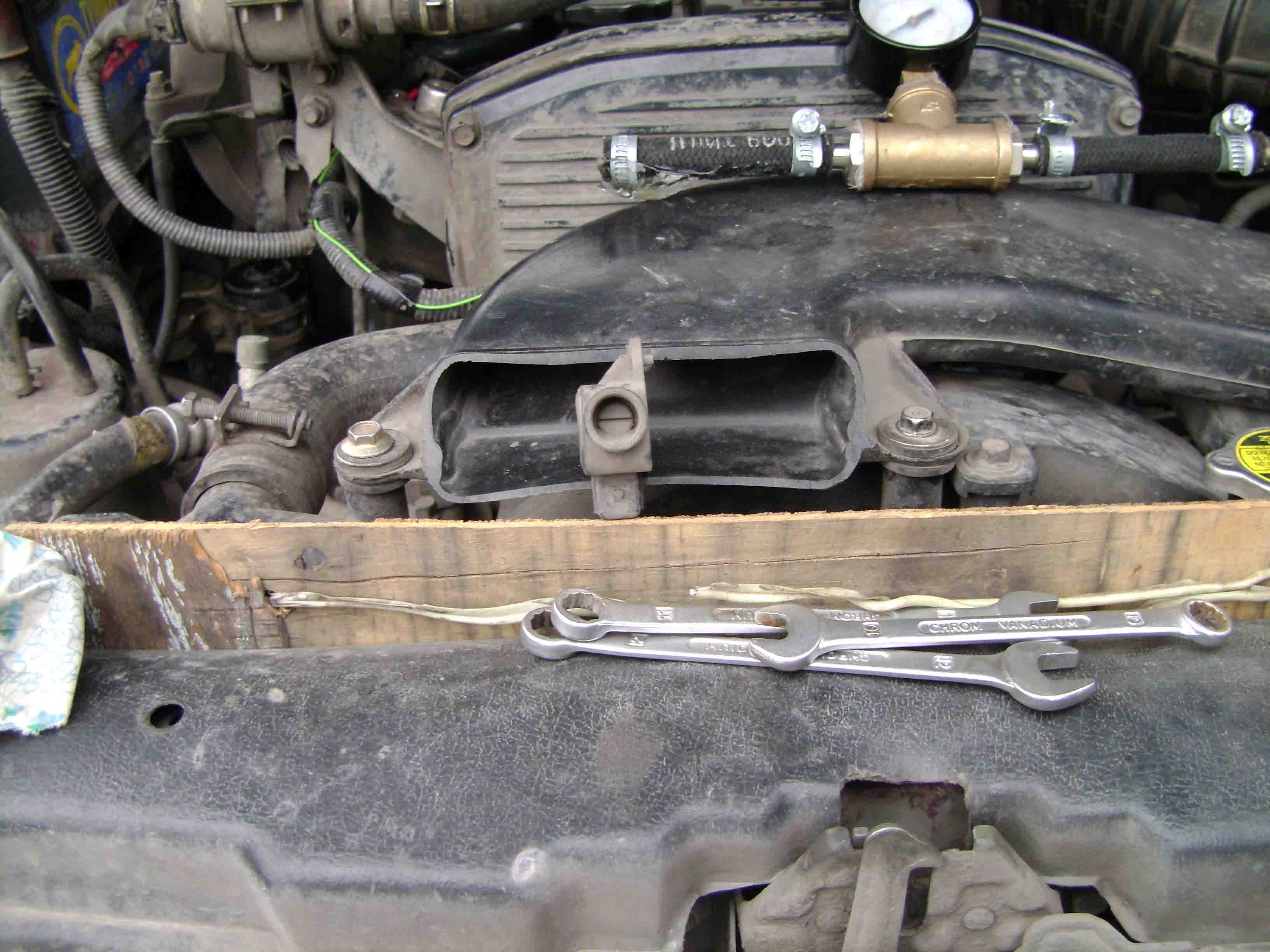

andrey82
post Dec 7 2010, 12:55 PM
Сообщение #451
музыку погромче
Сообщений: 263
Регистрация: 2-July 09
Пользователь №: 6,422
Цитата(sasha123 @ Dec 7 2010, 12:18 PM) *
Какой толщины фанерка???
У меня только ватман(по толщине) влазит. Прошлой весной еле его вытащил. Теперь очкую бумагу вставлять, фанерка пожеще.
Не замерял, 4мм где-то! Свободно входит и выходит!
