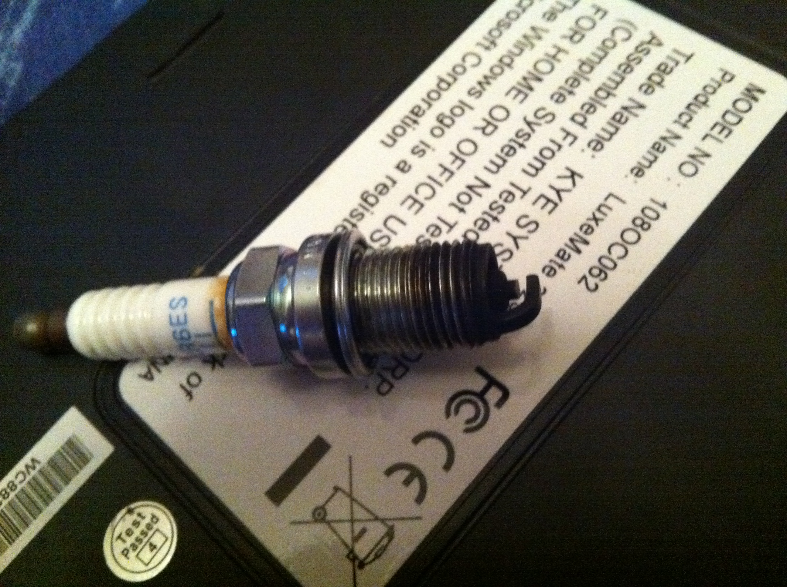

post Jan 15 2011, 11:21 PM
Сообщение #872
Сообщений: 452
Регистрация: 19-March 09
Из: москва зао
Пользователь №: 6,074
место дислокации: москва зао
Цитата(Виктор @ Jan 6 2011, 10:06 AM) *
Свечи сейчас смотрел? В такой ситуации они не могут быть белыми и сухими!
свечи поменял 3 оказались хорошими , 4 ая вся черная (((9
поставил новые ура все заработало, прошло 2 часа снова началась колбаса((( может ли катушка сломаться?
спасибо

obooo123
post Jan 16 2011, 12:17 AM
Сообщение #874
Сообщений: 452
Из: москва зао
Цитата(Васёк @ Jan 15 2011, 10:42 PM) *
черная копать , масло или сырая от бензина ?
сухая нагар на ней черная вся, я вот что думаю после того как поменял работало норм, потом спустя 2 часа мож раньше снова колбаса началась, блин снова все разбирать

Васёк
post Jan 16 2011, 12:33 AM
Сообщение #875
Сообщений: 137
Регистрация: 27-November 08
Из: Москва, Отрадное
Пользователь №: 5,762
надо бы на стенде форсы посмотреть , возможно 4-ая форсунка переливает !
это в лучшем случае !
в худшем, маслосъемные коьца не держат !
Ничто не вечно под луной.
obooo123
post Jan 16 2011, 12:37 AM
Сообщение #876
Сообщений: 452
Из: москва зао
катушка значит ни причем((( про кольца на сервесе сказали если бы что (( тогда бы масло жрал ведрами , а так масло в норме ни запаха цвет норм да и масла нет ( на свечах сухие

Yura
post Jan 16 2011, 01:23 PM
Сообщение #879
Сообщений: 1,254
Регистрация: 30-November 08
Из: г. Пенза
Пользователь №: 5,774
место дислокации: г. Пенза
Начни с проверки и помывки форсунок.
У меня было подобное. Оказалось, что там, где была черная свеча, форсунка была полностью рабочая, а остальные три были прилично забиты, там свечи выглядели идеально. При этом двигатель, даже в жаркую погоду грелся не более 80 град..
Вполне возможно, что в твоем случае четвертая форса просто льет.
post Jan 16 2011, 01:56 PM
Сообщение #880
Потому что дело не в свечах! Если хочешь в этом убедиться, в следующий раз просто переставь их местами.
Проблема, скорее всего, с форсункой.
А тосол из расширительного бачка не уходит по-тихому?
