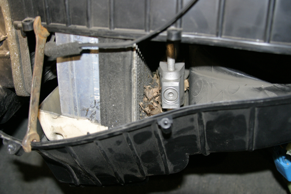

Цитата(Butafor @ Jan 19 2011, 01:15 PM) *
То есть, сняв бордачек, я увижу именно этот короб, где и надо вырезать под радиатор?!
Прикрепленное изображение На части спортажей печка расположена более горизонтально - в этом случае достать печку мешает стойка . Но и в этом случае не так все печально - все делается.
А на фото вариант разборки панели под демонтаж короба испарителя... и виден уголок более горизонтально расположенной печки
[quote name='andrey82' date='Jan 19 2011, 01:28 PM' post='151121']
Про бардочек был другой вопрос!
Загляни со стороны пассажира, в сторону печки и увидишь эту наклонную выпуклость (во как biggrin.gif )!
Вот еще хорошая фотка
Фотопугалка biggrin.gif - ни разу не пришлось для замены печков ТАК демонтировать торпеду - достаточно освободив крепеж ее просто чуть отодвинуть на себя

Вот у меня торпеда, как на последней фотке, и радиатор вроде именно так расположен!, и что же если я вырежу ножом этот пластик, я смогу вперед выдвинуть радиатор??, там места не особо много, походу все же придется отодвигать панель., или нет?? просто я еже радиатор должен именно вперед выдвинуть, вроде как!

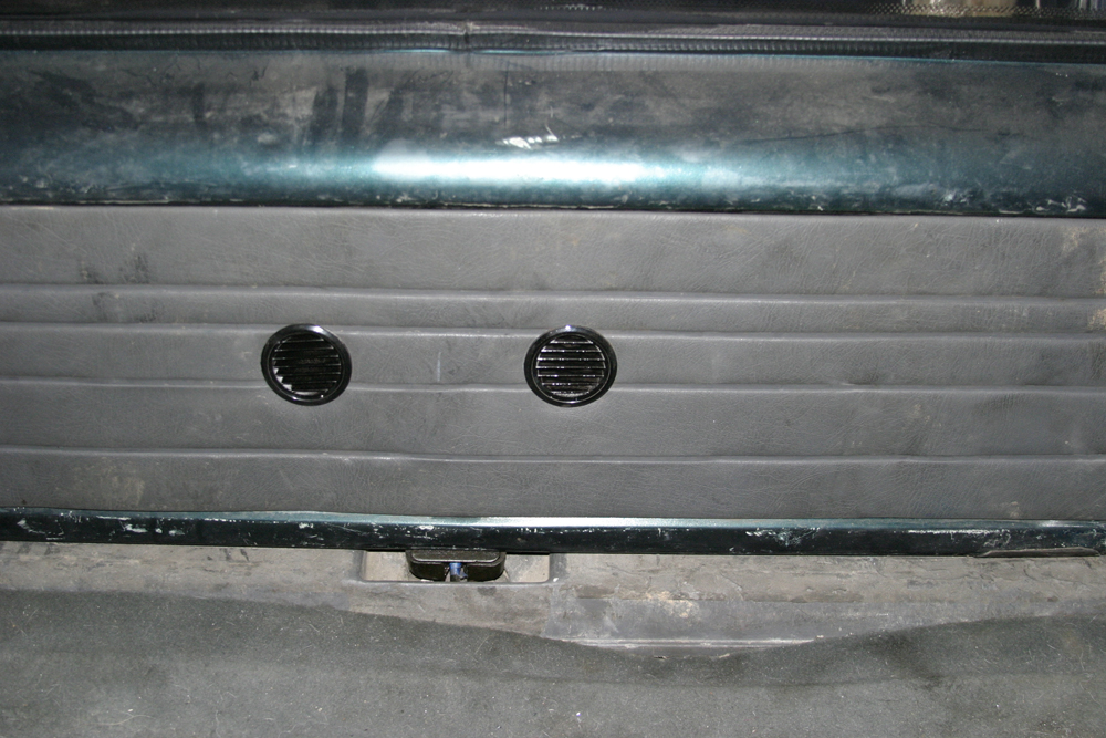

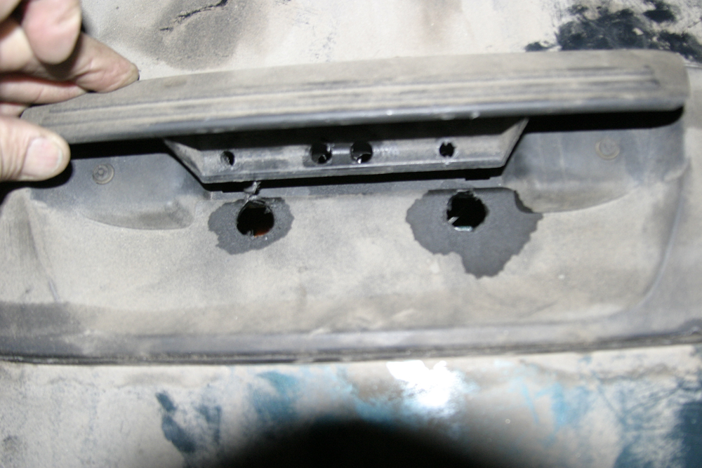

Я победил обогрев!!! Теперь жарко! Вообщем сняв бордачек, разобрал короб, оттянул вниз половинку нижнюю. так что щель получилась 15 см, увидел нечто!!! перед испарителем конедея, не то что гербарий, просто весь забит листьями и всякой хренью, прочистил пылесосом, продул компрессором, залил жидкостью для очистки испарителей, еще раз продул комперссором, заодно, через образовавшуюся щель прочистил радиатор печки, все увиденные уплотнители заслонок пропшыкал универсальный очистителем, они стали мягкие и заслонки четко стали работать, на воздухозаборник поставил сетку, и установил фильтр салонный от пылесоса LG, он круглый чуть меньшего диаметра, снаружи намотал изоленту и его установил, в общем теперь в салоне жарко. Фотки разборки выложу позже. Еще в хлопушку, во внутреннюю обшивку врезал 2-е вентиляционные решетки 50 мм диаметром, снаружи под ручкой открывания хлопушки просверлил отверстия, теперь салон не потеет и воздух циркулирует нормально.
Сделай пжлст фото как решетки поставил. И их сами. И вообще скажи где их приобрел, в плане что в мебельной фурнитуре? в сантехнике или где? Я езжу спрашиваю, на меня в мебельных косыми глазами смотрят, говорят нет таких решеток, где ж типа они применяться в мебели должны...

Решетки продаются, там где все для вентиляции, причем здесь мебель???? Я покупал в леруа мерлен 60р. цена вопроса, потом красил. Ниже фото.Прикрепленное изображениеПрикрепленное изображениеПрикрепленное изображение
