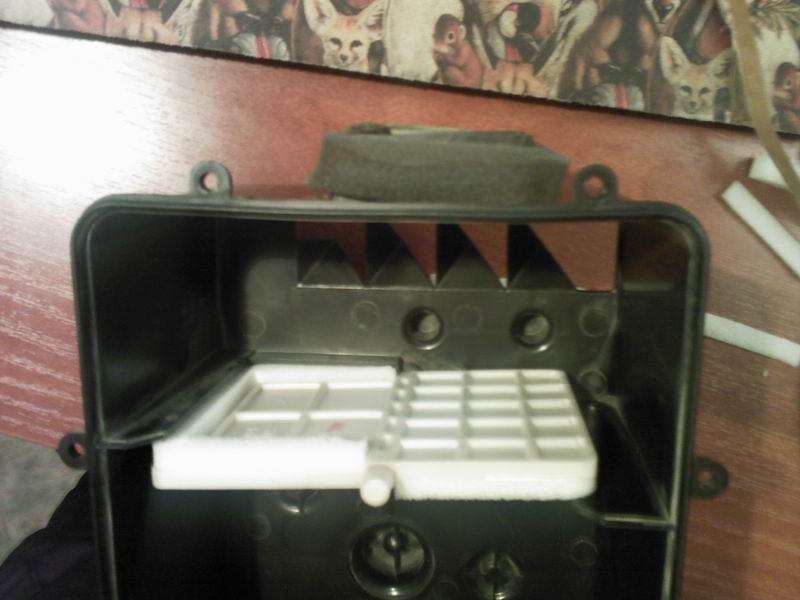

Несколько раз встречал упоминание о том, что заменили уплотнитель (поролон) на заслонках внутри короба печки.
Добрался наконец и я до этих заслонок biggrin.gif На паре заслонок поролон выкрошился, надо заменить. Вопрос, собственно, такой: это обычный поролоновый уплотнитель или какой-нибудь особенный (напр., термостойкий)? Все-таки печка... dumai.gif

Добрался наконец и я до этих заслонок biggrin.gif На паре заслонок поролон выкрошился, надо заменить. Вопрос, собственно, такой: это обычный поролоновый уплотнитель или какой-нибудь термостойкий? Все-таки печка... dumai.gif
У меня был ниссан 93-го года. Там на заслонках печки тоже весь поролон выкрошился. Я его остатки удалил, а на его место приклеил уплотнитель для окон самоклеящийся. Так ездил 2 года, с ним и продал.
Купил 3 вида: изолон, резина и поролон. В испытаниях температурой победил поролон biggrin.gif
Его и приклеил. Правда, сечение было 10х10, а надо было 10х6, но лезвие "Спутник" рулит B162.gif , вставил его в самодельн.оправку, очень аккуратно и быстро получилось. На всякий случай сфотографировал процесс, для истории.

Цитата(КАРПУХА @ Feb 11 2011, 01:19 PM) *
Нада, нада!Народу много мается!О самом главном то не написал!Эффект???????????И это радиатор печки снимать????
1. Ладно, закину.
2. Эффект, пока не соберу, не ясен, но внешне закрываться стали плотнее (старый поролон на двух заслонках почти рассыпался).
3. Я снимал часть короба вместе с радиатором, поскольку "бобик сдох" biggrin.gif Часть короба с испарителем не трогал wink.gif
Вот, собственно, процесс (на примере заслонки "В ноги")...
1. Уплотнитель поролоновый (10Х10Х9м, 22 руб.)
2. Упаковка лезвий "Спутник" (12 руб.)
3. Собранная из близлежащего... эээ... барахла оправка для лезвия
4. Цэ-два-Аш-5-О-Аш (куда ж без него-то biggrin.gif )
Заслонка вымыта с мылом (инструкция к уплотнителю), место наклейки протерто тем-самым smile.gif

Цитата(КАРПУХА @ Feb 11 2011, 05:43 PM) *
Хыытрый ... былин!Ешще и показывать не хотел!А народу мучайся,думай,изобретай! B200.gif Моя тожа скора полезет!Торпеду всю разбирал???
Торпеду - всю, включая вынос усилителя из салона, вместе со жгутом проводов (не намного дольше, чем просто отодвинуть, зато работать на порядок удобнее)
