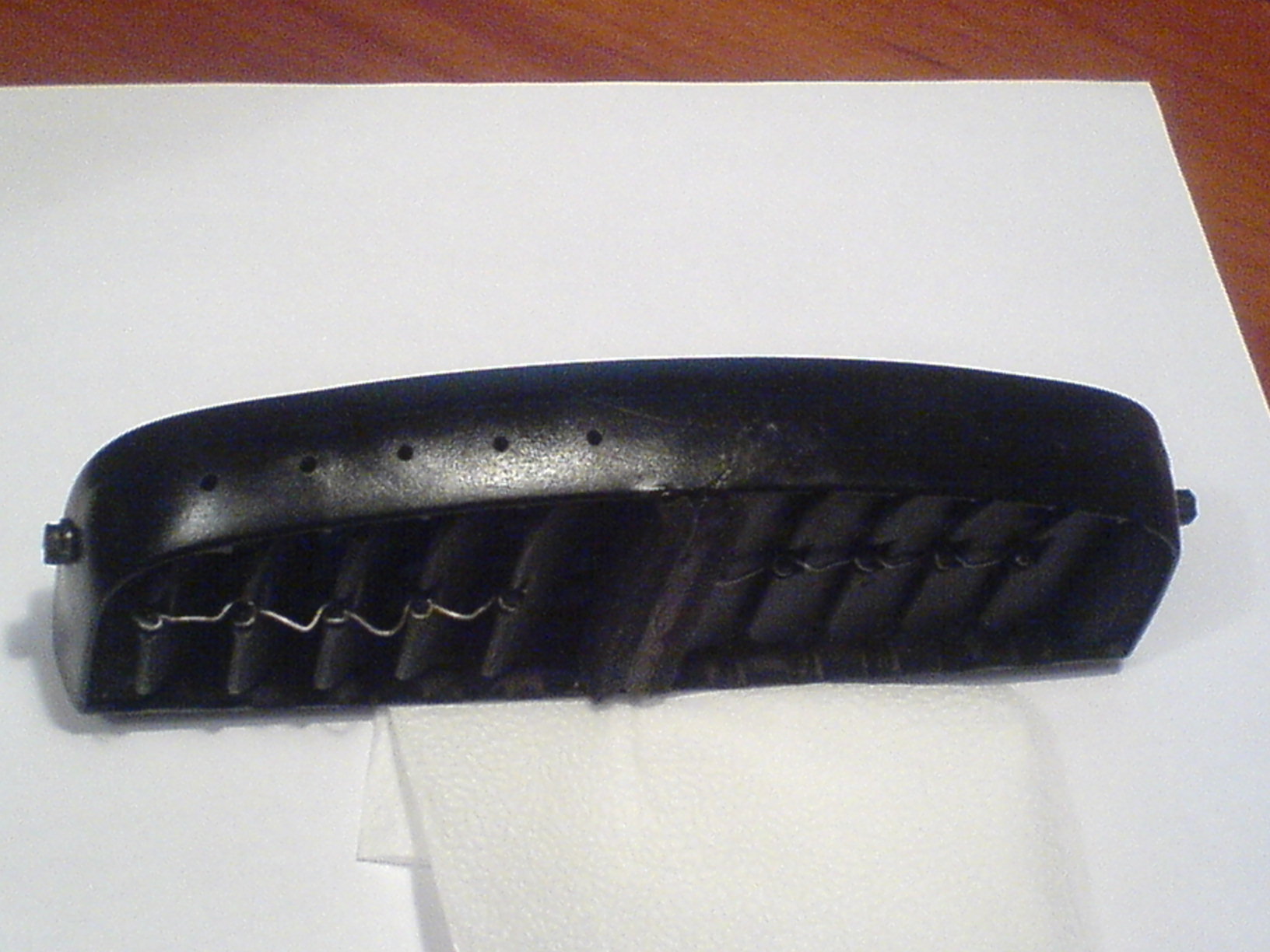

писал уже раньше....
на спортаже центральные воздуховоды не закрываются я этот вопрос решил.
1- снимаем саму решётку и смотрим что мешает шторкам плотно закрыться
это планка которая соединяет шторки и отливка на центральной шторке . отливку обрезаем С ОДНОЙ стороны (за вторую будем потом открывать!) Прикрепленное изображение
2-снимаем планку и убираем подальше чтобы никогда не найти biggrin.gif из мягкой проволоки,я брал"вязальную"
0.8 ,с помощью чей то матери и пассатижей соединяем шторки так чтобы они плотно закрывались Прикрепленное изображение Прикрепленное изображение
3- из чёрной пластмаски вырезаем и вклеиваем посередине перегородку .на неё и по краям я наклеил поролон Прикрепленное изображение
4- собираем все обратно
.на переделку я потратил около 30 минут. закрывает всё достаточно плотно, в боковые отверстия дует намного сильнее.боковые стёкла отходят намного быстрее, сидящая сзади жена не жалуется что её сильно дует в лицо. значит все поставленные задачи выполнены biggrin.gif

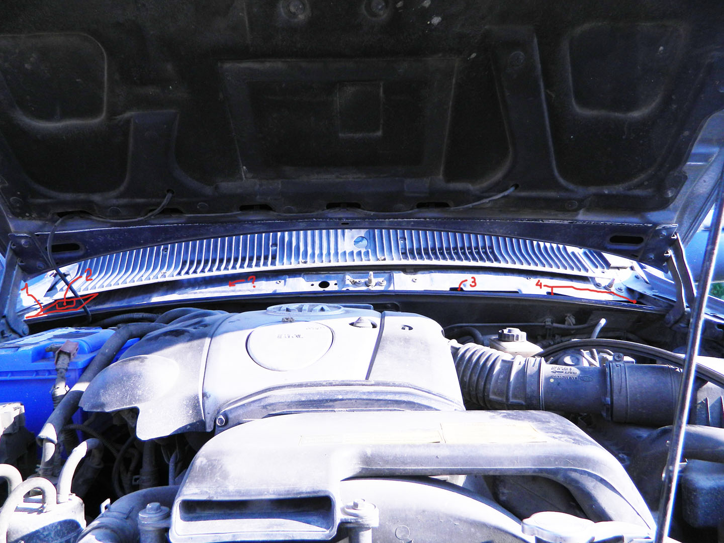

post Jun 25 2012, 10:16 PM
Сообщение #73
На днях снял наружн. панель воздухозаборника, что под лобовым - искал протечку в салон (см в той ветке).
Я В ШОКЕ!!!!)))) (хоть и рад, что не нашел дефект - причину протечки)
1. Реальный забор происходит только через одну решетку (№3), видимую с наружи - только она совпадает с окном в перегородке кузова, образующую некую камеру воздухозаборника. Еще два окна в ней заглушены декор накладкой!!!????)))))))
2. Я так и не нашел непосредственный заборник, ведущий к вентилятору, вернее увидел один (№№ 1и2), небольшого сечения, под левым (по ходу - правым) нижним углом лобовухи (НАПРОТИВ КОТОРОГО НЕТ ОТВЕРСТИЙ В НАКЛАДКЕ), НО ЭКСПЕИМЕНТАЛЬНО УСТАНОВИЛ, ЕСТЬ ЕЩЕ ГДЕ-ТО .....
ГДЕ???? ХЕЛП, ПОДСКАЖЬТЕ!
3. По стоковой схеме воздух значительно прогревается (ПРИ ВЫКЛЮЧЕННОМ КОНДЕЕ - ОН КАК СО ВКЛЮЧЕННОЙ ПЕЧКОЙ.... испытал при +35 в часовой пробке, с включенным кондеем - не айс, но терпимо, однако температура поползла...) от прямого подсасывания из двиг. отсека, от медленного прохождения по большой камере, прогреваемой от перегородки (ничем не термоизолированной от двиг. отсека) и от забора потока над горячим капотом - А В ЖАРУ ЭТО НЕ ГУД! (да и зимой тепловая помощь не ощутима, ИМХО) -я прорезал отверстия в накладке напротив видимого заборника, заткнул неплотности в уплотнении перегородка/капот и подложил москитную сетку между окнами кузова и накладкой. Надеюсь последнее поможет в чистоте отопительно/охладительного оборудования, может еще зимой снег не будет прямиком лететь с улицы в салон, а при горячей печке - садиться конденсатом на стекла...
Пока, 2-й день, идут испытания, отрицательных моментов не заметил, значительных улучшений тоже (не значительные - есть вроде...)
1, 3, 4 - окна воздухозаборников в кузове;
2- воздухозаборник, один из ...
? - напротив решетки накладки нет окошка...
Прикрепленное изображение Вот так улучшил.
