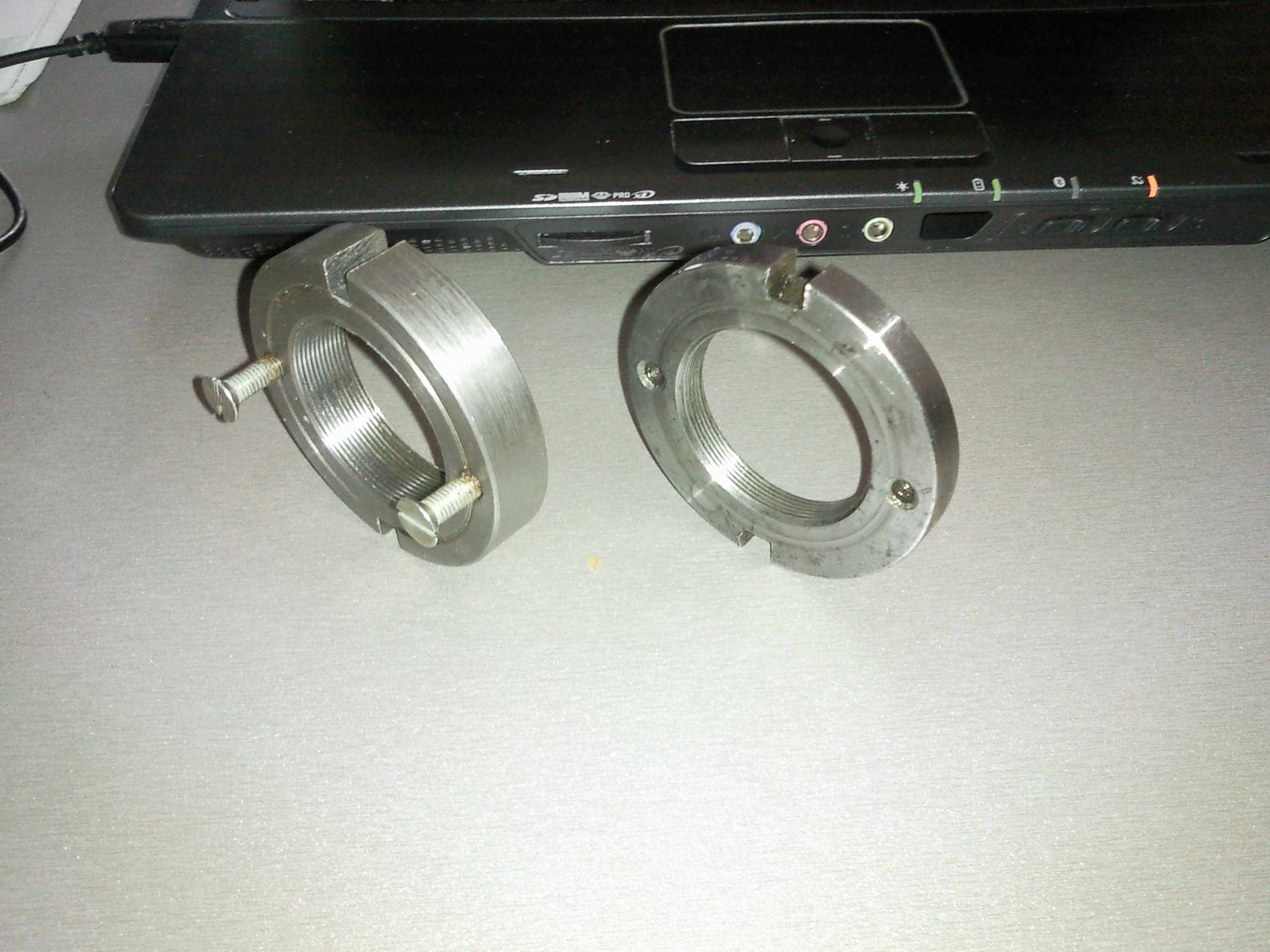

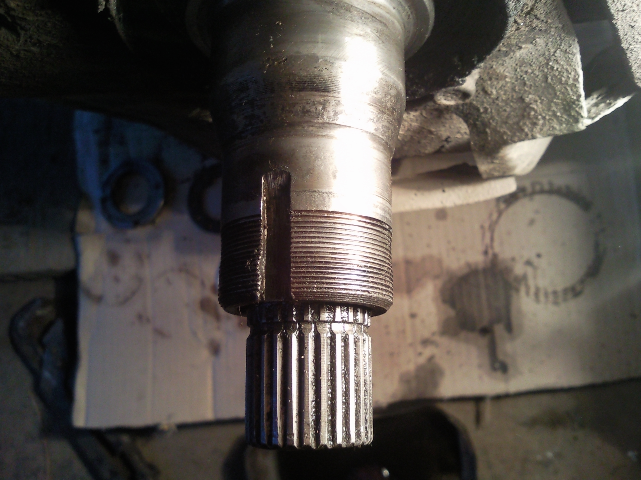

pasha
post May 10 2011, 08:26 AM
Сообщение #116
Сообщений: 224
Регистрация: 30-November 09
Пользователь №: 6,964
место дислокации: нижегородская.обл
Цитата(pasha @ Apr 22 2011, 06:19 AM) *
Всем привет. Вот и я заметил у себя непонятную вещь. Осенью поменял все передние ступичные подшипники. Немного поездев обнаружил люфт на обоих колесах, ну подумал прикатались, подтянул...
Ещё через какоето время опять обнаружил люфт на левом колесе, опять подтянул. проходит неделя опять люфтит.
Напрашивается вывод, срывает гайку. Подумываю выточить гайку по серьезней.
Вот решил узнать, кто ни будь имеет опыт по изготавлению ступичной гайки, может чертёжик у кого есть, или хитрость какую подскажет. Интересует максимально возможная толщина гайки. И марка стали. Хабы ручные.
Разобрал, посмотрел. Оказалась изношена ну или закатана резьба и при нагрузке или ударе гайка перескакивала на один виток. Прикрепленное изображение
Выточил гайку по толще, стандартная идёт 8мм а, выточенная получилась 13мм. Прикрепленное изображение
Болтики поставил с потайными головками получилось вроде по надёжней...Прикрепленное изображение
