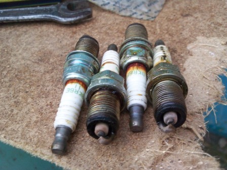

Решил седня заменить свечи с фильтром воздушным (масло поменял на тех выходных). Вот это секис с их заменой, на субарике и то вроде быстрее меняются чем у нас.... Такое предчуствие что свечи последний раз меняли еще в США...
Теперь ощущение как будто у машины прибавилось лошедей 20 )))
Спортягай стал еще довольнее )))
