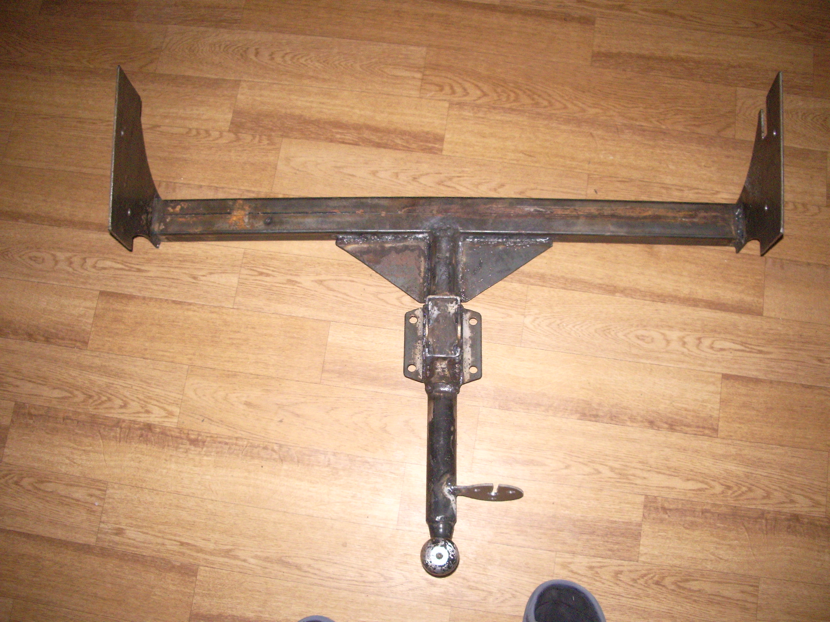

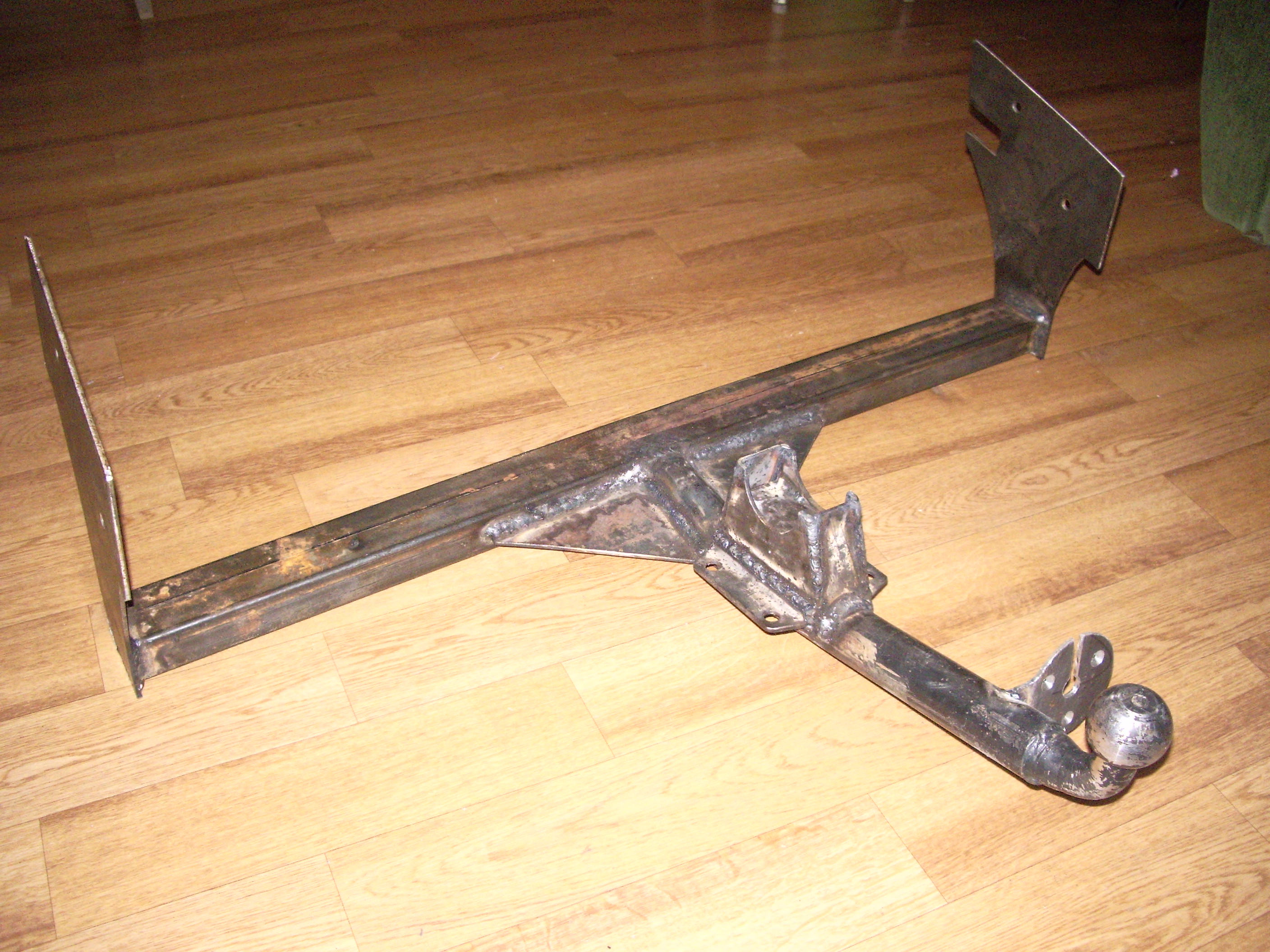

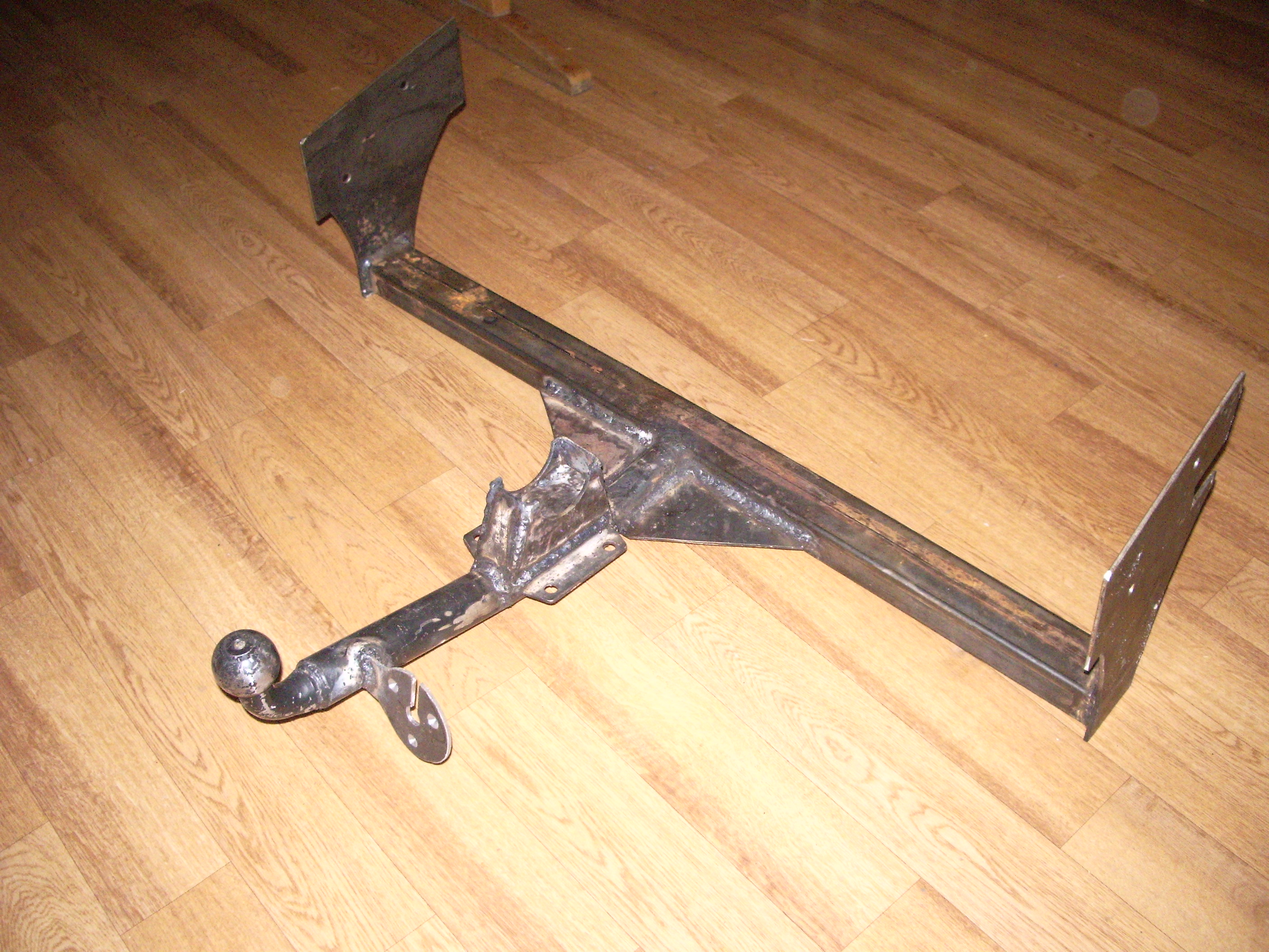

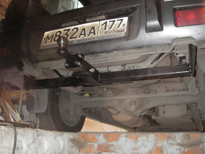

Здравствуйте! Всех со светлым праздником Пасхи!
По поводу фаркопа без пуговиц и молнии - просто болт.
Пришлось ваять самостоятельно.
Никаких лишних дырок, себестоимость (вместе с прихваткой на
подъёмнике и сваркой) 3000р против фирменного BRINKа-18000р h365g.gif .
Попытки найти что-нибудь аналогичное отечественное подешевле
ни к чему не привели (на Grand не делают).
Прикрепленное изображениеПрикрепленное изображение Прикрепленное изображение
Это ведь для GRANDа и сделано, или на каратышках запаска тоже под днище прячется?!!!! biggrin.gif
ага, гранд!!!...
У меня Grand. Если интересуют детали, могу всё рассказать подробно, делал сам smile.gif
Как то не очень правильно - соединять фаркопом раму и кузов. Это лишний шум в салоне, как минимум.
contra
post Jul 19 2011, 01:37 PM
Сообщение #80
Сообщений: 6,676
Регистрация: 31-March 10
Из: УФА
Пользователь №: 7,689
место дислокации: УФА
