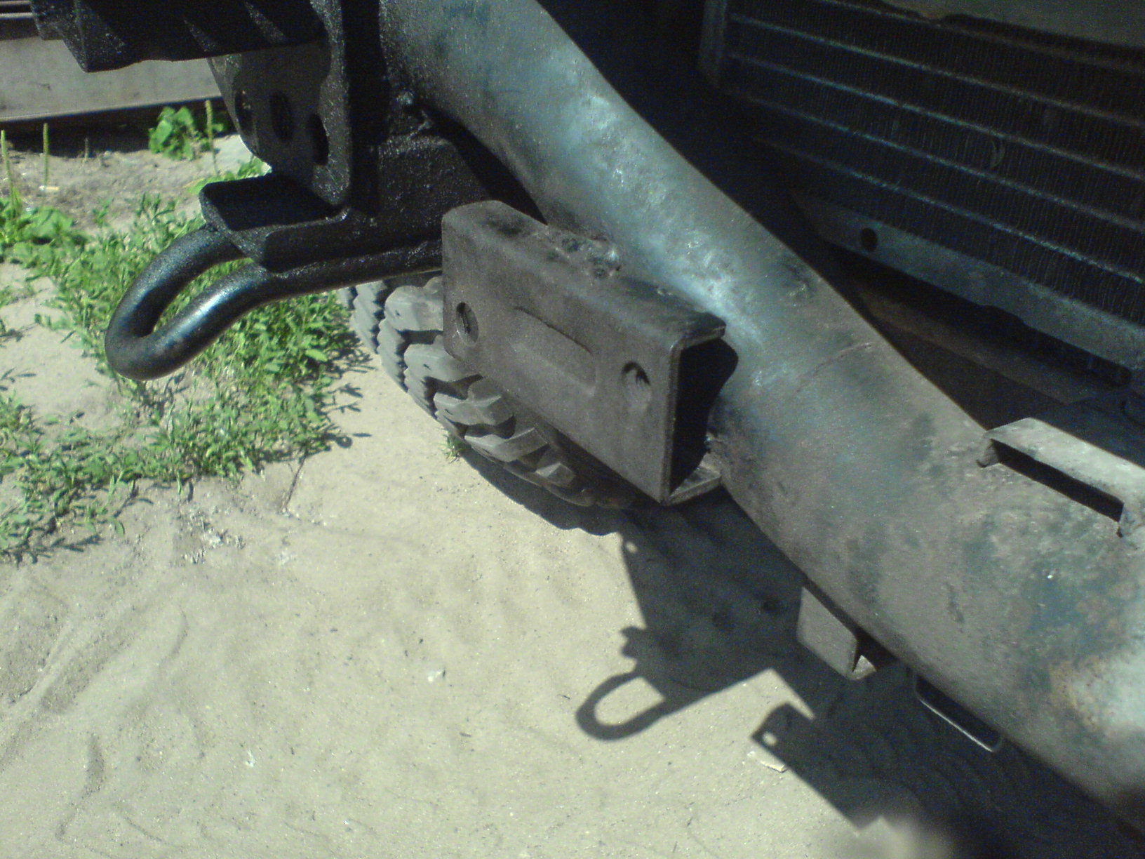

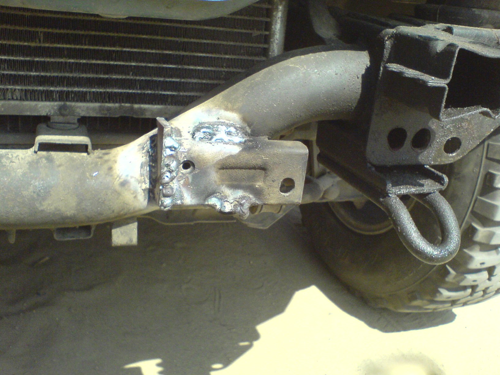

Вот фото мест крепления кенгурина: Прикрепленное изображение Прикрепленное изображение
Вот как я сделал крепление кенгурина: Прикрепленное изображение
Можно разглядеть отверстия для крепления.
Но нужно учесть, что мой кенгурин имеет еще 4 точки крепления к бамперу!
то есть сверху надо отверстия сверлить в скорлупе ??? Интересно - не сильно колхозно это выглядит ?
