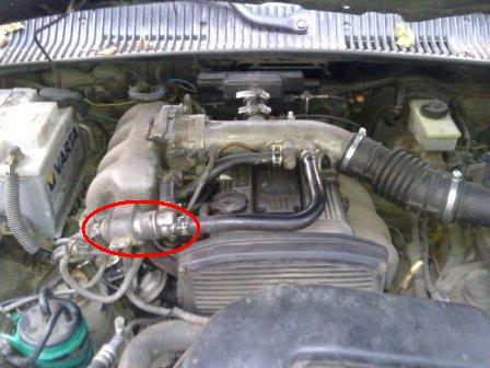

Цитата(Санек78 @ Aug 18 2011, 06:33 PM) *
где тут РХХ?
боюсь неправильно подсказать. Подожди гуру.

Цитата(Санек78 @ Aug 18 2011, 05:33 PM) *
где тут РХХ?
Санек78

Цитата(Виктор @ Aug 18 2011, 02:44 PM) *
Вот его и надо почисть и ХХ в норму войдет?
KIA Sportage FE 16 128л.с. АКПП 1995 год 4х4.
Спасибо завтра попробую почистить все там и промыть ВД-40
Скорее всего, нет!

Цитата(Виктор @ Aug 18 2011, 07:00 PM) *
Скорее всего, нет!
А что тогда делать?
