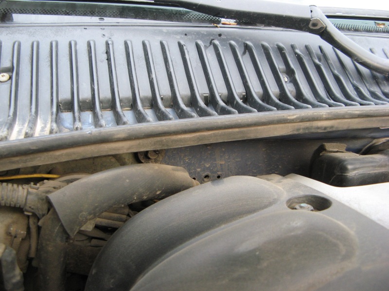

Улучшил обдув салона, у нас забор воздуха идет из отверстий в районе левого угла лобовухи ( смотрим из салона), а вот в районе правого угла под пластиком , там есть отверстие, заклеено скотчем ( ну во всяком случае у меня так), скотч отклеил в пластиковой решетке сделал прорези, положил сеточку, чтобы в мотор печки ничего не летело, и таким образом воздух забирается сразу, минуя эту пылесосную трубу, от левого угла, обдув улучшился значительно, насчет запотевания эти проблемы я давно решил, заслонки и так далее... но зимой мне не хватало обдува теперь его хватает за глаза! переделка заняла час неспешной работы. И вот теперь думаю над салонным фильтром... думаю теперь обдува будет хватать

Butafor
post May 14 2012, 11:45 AM
Сообщение #755
Сообщений: 1,598
Регистрация: 25-November 07
Из: Москва Цао
Пользователь №: 3,824
место дислокации: Москва ЦАО
Скотч крашенный, дождь не будет попадать, там забор воздуха выше, ниже как раз слив воды, вчера установил салонный фильтр, сделал взяв заслонку для вентиляции 120 мм идеально подходит встает плотно, отпилил ее по высоте, на ней с внешней стороны бортик никуда провалиться не может, в качестве фильтра взял салонный от 2110 вырезал из него круг и вставил на двухсторонний скотч, обдув стал чуть слабее, но не критично, зато дует по звуку теперь тише значительно. Я доволен, посмотрим через сколько фильтр забьется.
Insight
post May 14 2012, 11:55 AM
Сообщение #756
Гость
Так теперь в районе правого угла воздух будет заходить через печку тоже? Я как-то слабо представляю всю эту операцию. Фото случайно нет?
Я так понял, смотреть надо под пластиковой накладкой, которая под лобовым.
Butafor
post May 14 2012, 11:57 AM
Сообщение #757
Сообщений: 1,598
Из: Москва Цао
Фото нету, да воздух будет сразу идти на вентилятор, и вентилятору проще воздух засасывать. Да под пластиковой накладкой крашенный скотч.

Снял пластмасску, нашел скотч (пленку)...
Не там где ожидал.
Завтра утром заберу - покажу фотки.
В общем выводы у меня такие:
1) Отверстие это ведет не в печку. Воздуховод находится рядом (ближе к лобовухе).
2) Там где я хотел прорезать дырки в металле (сомметрично левой стороне) - не получится. Воздуховод этот несиметричен. Если сверлить справа - то выше.
3) Скотч вызвал у меня ассоциации с клапаном. Приклеен (у меня) с одной стороны. Правда суть "клапана" - не понятна.
Так-что уверен на 99% что убирание этог скотча нкак не повлияет на приток воздуха в печку.
Все сфотографировал.
Так-что уверен на 99% что убирание этого скотча никак не повлияет на приток воздуха в печку.
