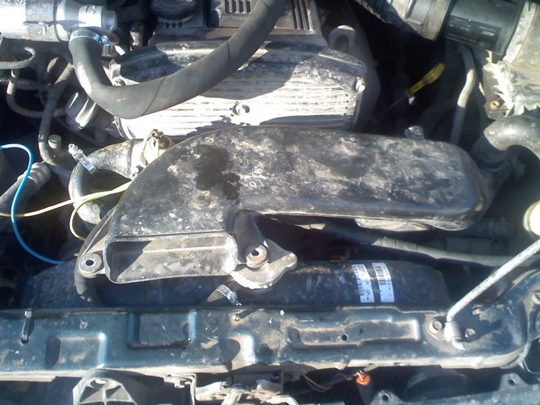

И так фото моего "изобретения"Прикрепленное изображение
Жаль не могу пока фото с низу там есть одно "ноу-хао" короче для центровки радиатора снизу к нему приварен болт м-14 длиной примерно 10 см. и на этот болт одет отбойник от какого то амортизатора, предварительно зачишен болгаркой под конус - тем самым выполняет "на ура" функцию подушки и нижнего крепления.
Тем кому интересна эта иформация могу сказать, что ничего сложного в этом нет, вся продцедура проходила в полевых условиях просто на асфальте (на работе возле склада) за неимением гаража ;(

А вот фото подушки радиатора с низу

Не пойму где взялись 14 см ??? Он максимум7-8 см на фото с рулеткой даже видно

Цитата(snanislav @ Feb 14 2011, 09:34 AM) *
Это понятно что он толще от родного - он никому и ничему не мешает, тем более что термомувта в утиле
Хороший вариант, но вид как-то не эстетичен. Может надо переместить заливную горловину? Вы же как-то приварили болт снизу радиатора, по идее сможете и переварить горловину. Вопрос есть - верхняя часть волговского радиатора медная?
snanislav
post Feb 22 2012, 11:04 AM
Сообщение #120
Сообщений: 413
Регистрация: 2-September 10
Из: Украина Харьков
Пользователь №: 8,337
место дислокации: Харьков
ну если переваривать горловину - то вид точно будет еще "тот"... не понял только зачем ?? она же совершенно не мешает никому и ничему. меня устраивает полностью. тем более тестирование прошло во всех температурных режимах : зимой в -28, летом в городских пробках при +33-35 на улице, в Крыму по серпантину 3 недели, (местные разводяги хотели приговорить меня на почти 100 $ за поездку в горы на УАЗе, "типа ты на своей пузотерке максимум 100 метров проедешь") лично наблюдал как 2 уаза кипели на пол пути . короче ни одного намека на перегрев/недогрев. Хотя извиняюсь по трассе с вкл. кондером даже небольшой недогрев
