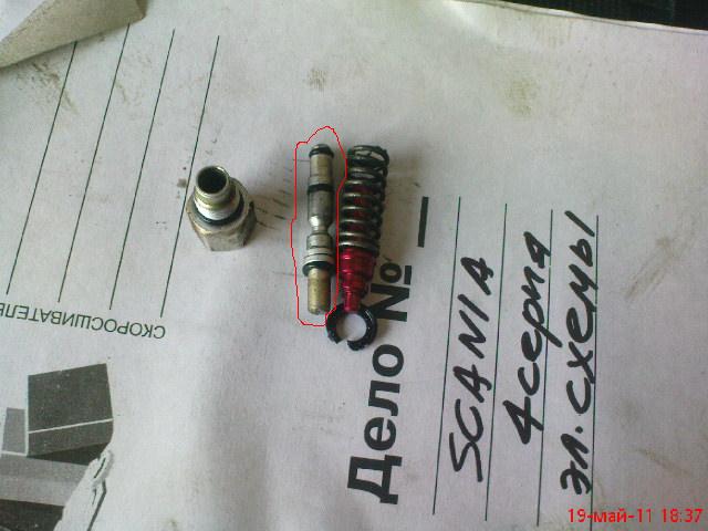

Цитата(RASH @ Mar 5 2012, 11:58 AM) *
Да на правой стороне не было и при том закис трос ручника, а на левой стороне все в сборе и рычаг автоматической разводки на месте...Но все равно тормоза вялые какие-то...
Все решил вопрос с вялыми тормозами. Разобрал регулятор тормозного усиления, (по месту), вытащил потроха как на фотоПрикрепленное изображение , выделенную деталь не достал, пружина сама выскочила, а красный шток вытащил утконосами с натягом. Резинка целая, но болтается свободно. Когда открутил заглушку, вытекла мутно черная жидкость, хотя перед этим 2 раза прокачивал тормоза с заменной всей жидкости, с интервалом 1 недели (боролся с вялыми тормозами). На заглушке спусник жидкости сквозной, нарезал резьбу М4, подложил аллюминевую шайбу и заглушил. ОЩУЩЕНИЯ: тормозит при легком нажатии педали, на асфальте нормально, на снегу как-будто с АБС,(АБС нету), на скользком покрытии блокируются все колеса и машина уходит в юз и все это с первого нажатия, а раньше только со второго нажатия педали(и то почти в пол) были боле менее тормоза...
