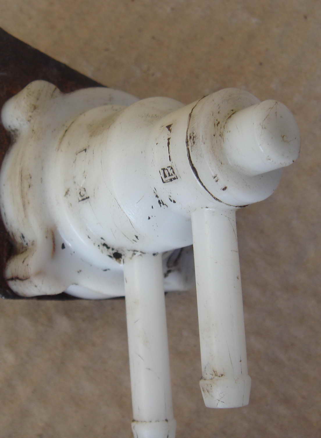

кто подскажет, зачем их два?

Цитата(Александр 533 @ Jun 18 2012, 08:40 PM) *
про пружину я все расскажу, а вы мне про два последовательных клапана, пож-ста.
(в моих мурзилках на схемах только один, но не думаю что на фото колхоз)
Да нет не колхоз. У мну так же под брюхом сзади справа.
Чтобы ответить на вопрос "зачем их два", надо прочитать лекцию про систему вентиляции бака (EVAR).
Это очень надо?
Колхоза здесь нет! Один клапан трехходовый с тремя штуцерами (один внизу) и один направленный. Все это необходимо потому, что в баке создается не только давление паров (при нагревании) но и разряжение при работе системы и чтобы при этом не было выбросов паров наружу.
нет там штуцера. см фото.
зато в нем есть грузик, который запирает его при отклонении от вертикальной плоскости в любую сторону градусов на 20-30. непроливашка такая.
и в одной из схем действительно в испарительной линии есть клапан с 3штуцерами. но явно не мой случай.
два встречно-параллельных диода будут стравливать пары из бака и впускать атмосферный воздух по мере израсходования бензина.
Если это сравнивать с электроникой, то действительно интересно получится! smile.gif
