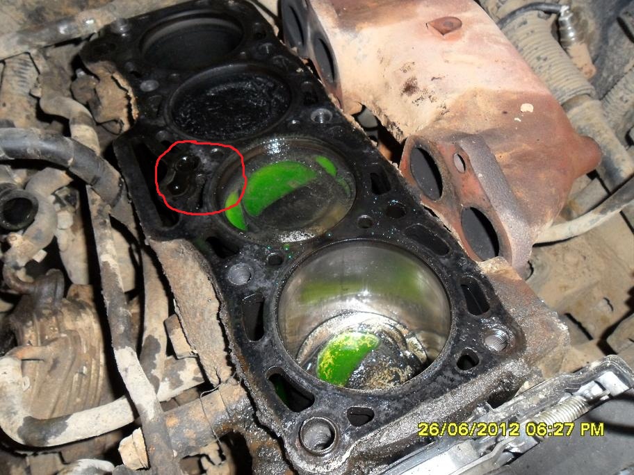

Ну вот я и начинаю рассказ о замене прокладки ГБЦ. В связи с тем, что я в настоящее время сижу в интернете с дачи, при помощи билайн модема, у которого скорость оставляет желать лучшего, фотки выложить пока не могу. Могу лишь сказать, что процесс разборки завершен и сегодня начинается процесс чистки, облагораживания и сборки. Вот одна фотка для затравки smile.gif Посмотрев фотку вы поймете, почему я решился на замену данной прокладки smile.gif Прикрепленное изображение
ну на самом деле понятно не сильно
остатки антифриза могло вытряхнуть из головки в процессе ее сдергивания
на прокладке откровенных прогаров не видно

Только вспомнил про этот топ smile.gif Всем сорри smile.gif Тема реально прошлогодняя, но ее смысл не забываем smile.gif Виновником того безобразия была все же прокладка гбц, ибо после ее замены проблема исчезла smile.gif
То 609
Дядь, это было именно из-за дырявой прокладки, и на сколько я помню она была битая где то в этом месте...

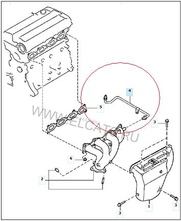

Черная, грязная, мокрая свеча 2-го колодца. Выхлоп как у паровоза. Потрухивание машины (оно и понятно, ведь работает только 3 цилиндра). Убегающая с бешеным темпом ОЖ. Поднимающийся уровень масла. Мой вывод - прокладку ГБЦ по замену sad.gif
Сам виноват - перегрел.
Приступил... застопорился на (см. позиция 4). Не могу открутить, прикипела наверно. Первопроходцы, подскажите, как-то можно обойти эту трубку ?

Снять можно и вместе с трубкой только надо будет сзади открутить её крепление к блоку. Я один снимал ГБЦ залез ногами под капот и снимал, вдвоём удобнее. А потом уже на земле и открутил трубку. Поставил заглушки на коллекторах(трубка сейчас не стоит)
