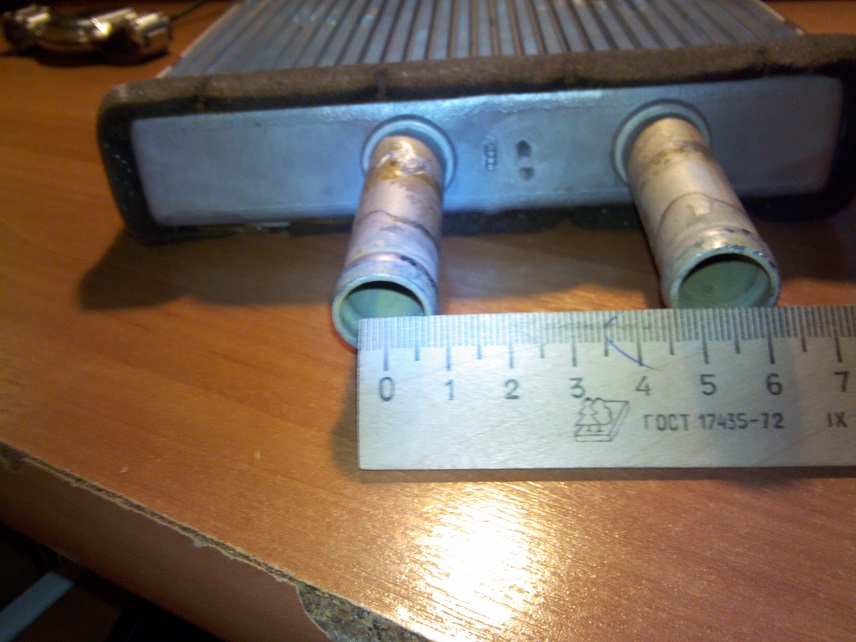

Случайно набрёл вот на такой экземпляр радиатора печки до жути похожий на наш. дома лежит новый родной, по возможности сравню.
"Федот да не тот"
вот нашел http://www.avtoall.ru/radiator_otopitelya_...ionerom-681544/
Характеристики
Код для заказа 681544
Артикулы2170-8101060
Ширина, м:0.2
Высота, м:0.04
Длина, м:0.26
Вес, кг:0.52
между трубками скорее всего расстояние не то
а наши вот такие -> http://www.exist.ru/cat/cat/Parts.aspx?i=A...00C&id=51800049

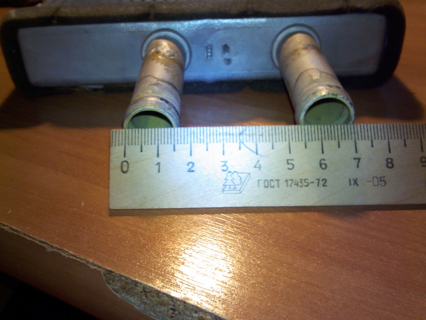

в приложении фото моего старого радиатора рестайл (УЗКИЙ)
0K070 61 A10A
http://www.zaptop.ru/node/1438
Радиатор печки (узкий) KIA SPORTAGE 1:
255 (195) x 170 x 35 размеры без поролона по металлу
255 мм - общая длина с трубками (с поролоном - 260 мм)
35 мм - толщина (с поролоном - 40 ммм)
