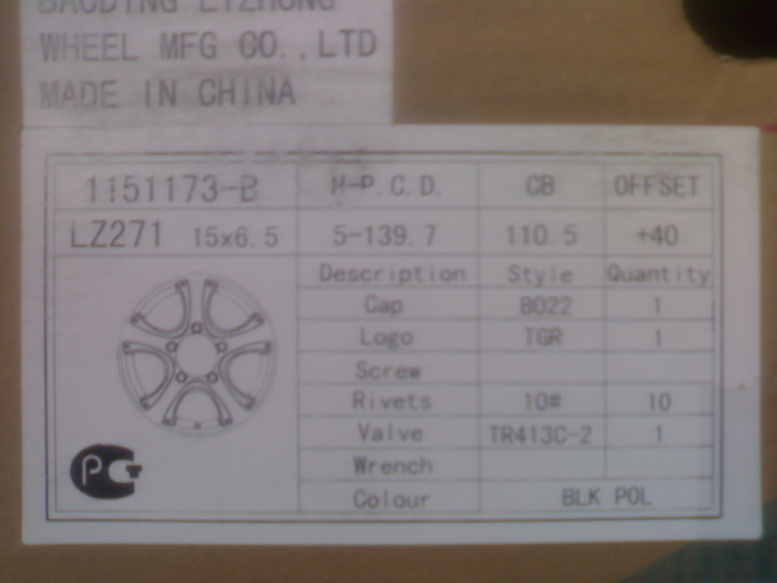

инженер
post Oct 17 2012, 07:03 PM
Сообщение #4639
Сообщений: 333
Регистрация: 25-December 09
Из: Челябинская обл.
Пользователь №: 7,080
место дислокации: Миасс
Прикрепленное изображение Прикрепленное изображение Мой вариант.Китай. Два года отходили-как новые.
post Oct 17 2012, 08:54 PM
Сообщение #4640
А вот если в бордюр с хода неосторожно или ещё какое-нибудь препятствие - геометрия не пострадает ?
