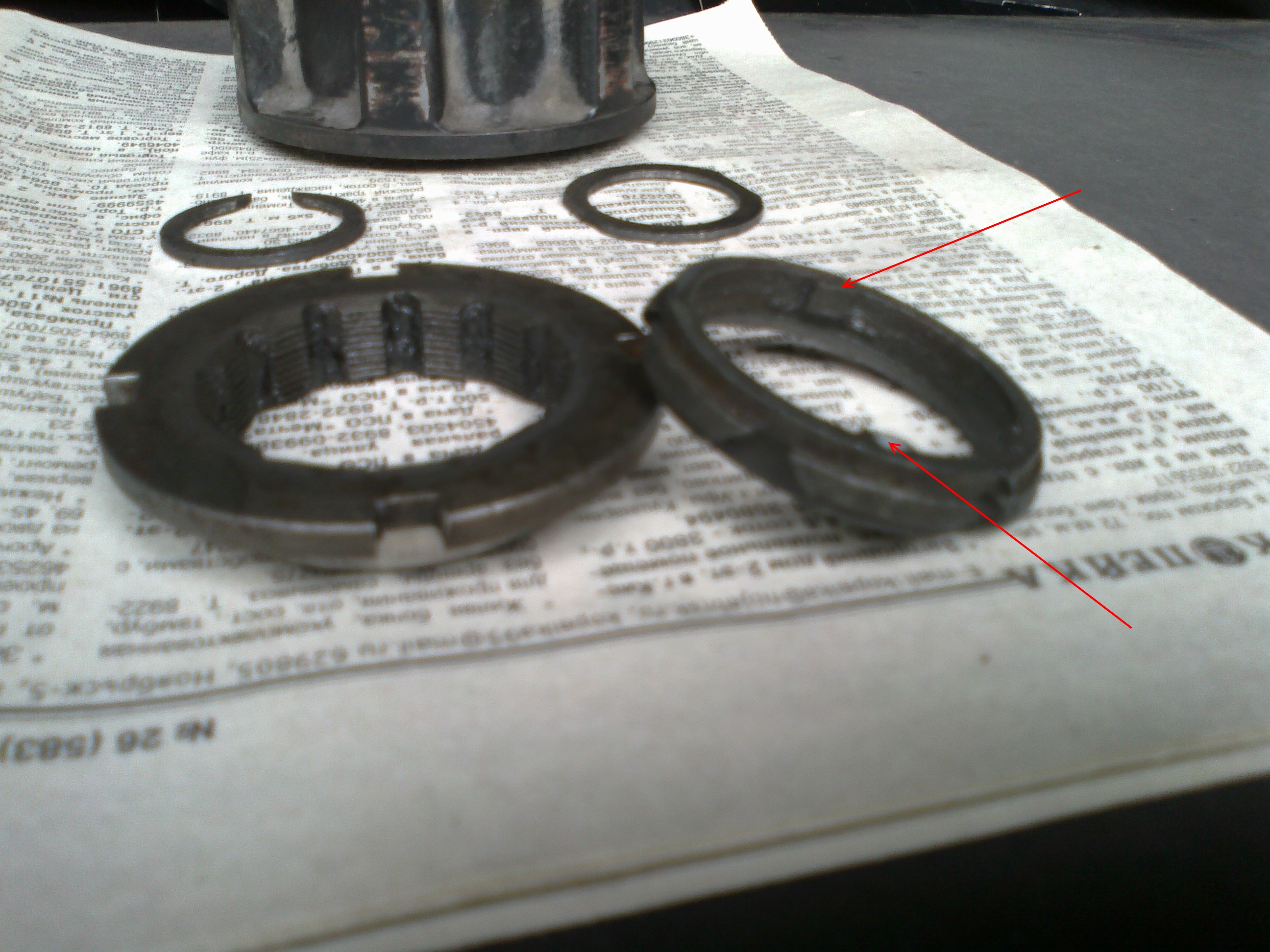

может оригинальная корейская какая?
И второй вопрос: может кто знает номерок двузубой стопорной шайбы, которая гайку фиксирует, что подшипник наружный ступичный затягивает (в екзисте только муфты-автоматы\вакуумы на картинках)? на фото стрелками отломленные зубцы отмечены.
И еще вспомнил smile.gif осевой продольный люфт 30 мм у внутреннего шруса это нормально? или ему совсем пипец? у наружнего - люфт в таком же направлении примерно 1 мм +-
Четвертое smile.gif на следущей фотке между кулаком и шрусом сальник под номером 0K011 33 065 ?
А если у меня на новом неоригинальном шрусе уже сидит какой-то сальник с кромками противоположно этому (Он как-бы снаружи сальника кулака получается) мне его оставлять или лучше убрать? Когда прикладывал детали - вроде друг другу не мешают, но хз что получится при монтаже...

кольцо с обломанными усиками называется ответкой для хабов автоматов но если я понял у тебя ручки и нужны другие ступичные гайки для ручных хабов. А так смотри здесь найдешь что тебе надо http://www.sportage-club.com/ipb/index.php?showtopic=3990

Цитата(709 @ Oct 26 2012, 04:03 PM) *
А где написано что Варн?

Посмотри снаружи между отверстиями под болты на нижней плоскости.Есть?
нормально
сдесь ищи http://www.sportage-club.com/ipb/index.php?showtopic=7571
Разве ступичные гайки разные для автоматов и ручных муфт?
на заборах много че написано, верить ли ? biggrin.gif это варн ручки
гайки как ни странно разные, для тебя вроде надо 0K011 33 196 и 0K011 33 195 dumai.gif
читал это перед открытием темы. там в моем случае один сальник значится. а у меня шрусы неоригинальные с сальниками тоже, возможно у кого-то был опыт их совмещения...
там еще винты какие-то в шайбу-гайку вкручиваются, которая стоит снаружи шайбы-пластины huh.gif ... Похоже я ограничусь тем, что засверлю в свою шайбу-фиксатор 2 болтика взамен оторванных усиков... если не выдержит - тогда ваш вариант буду заказывать.

post Oct 27 2012, 07:36 AM
Сообщений: 430
Регистрация: 2-May 11
Пользователь №: 9,486
вот читай так выглядят авто.муфты там и номера есть http://sportage-club.com/index.php/stati-p...polnogo-privoda и вот ещё про мех.муфты http://sportage-club.com/index.php/stati-p...polnogo-privoda
