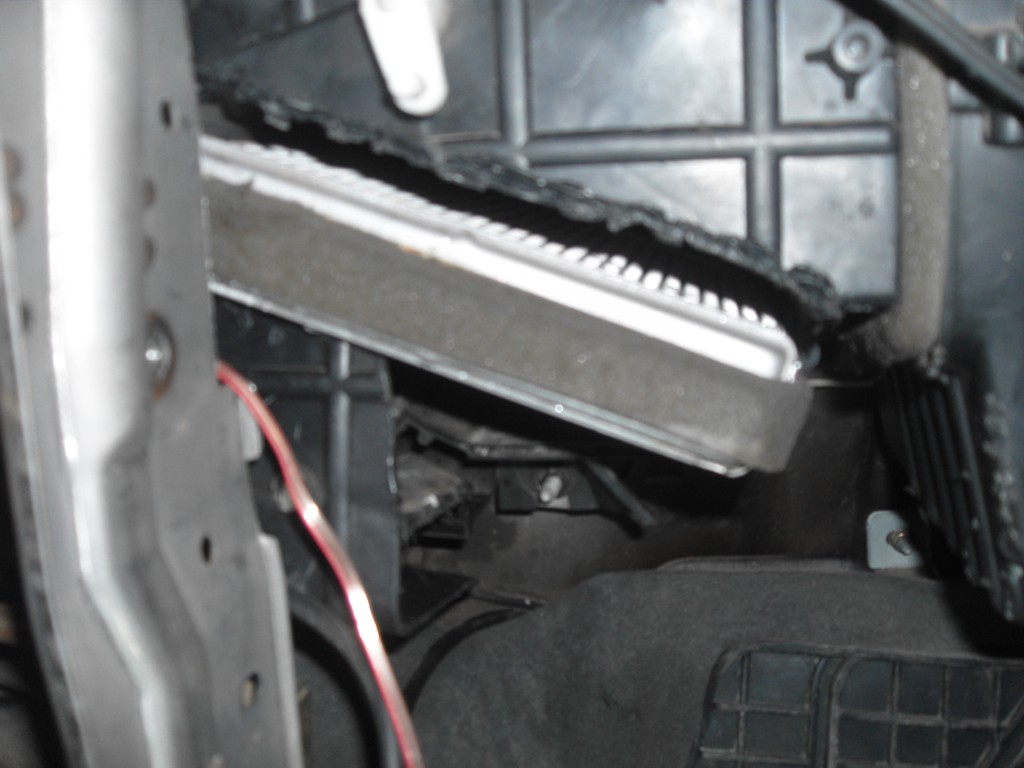

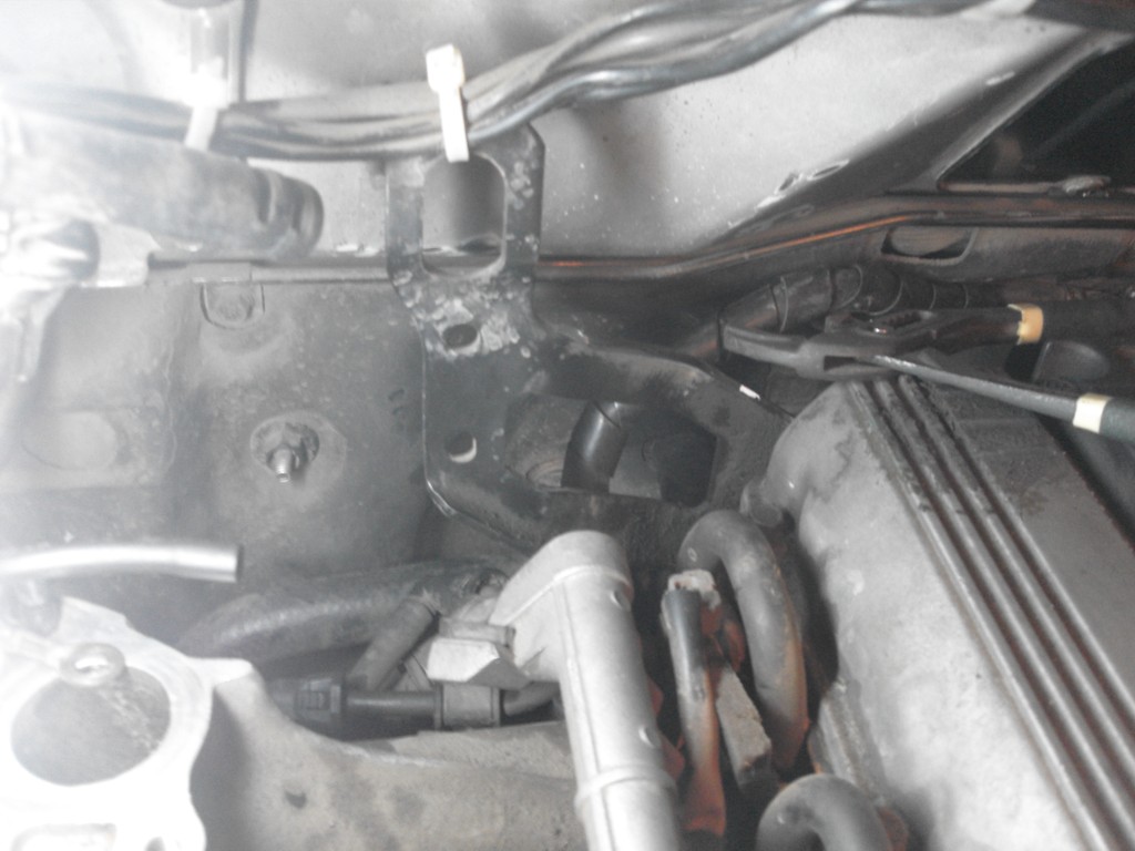

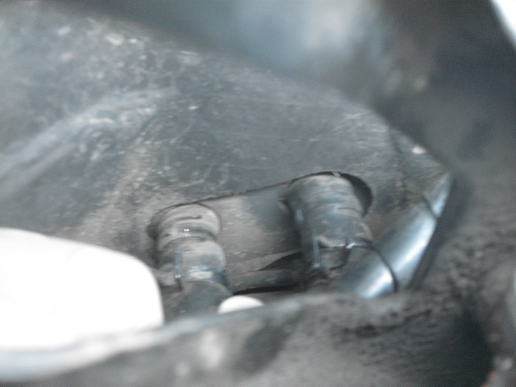

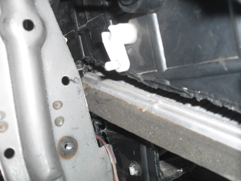

короче, это пи sensored.gif sensored.gif sensored.gif sensored.gif sensored.gif какой-то!!! Я так любил эту машину и щас ее возненавидел!!! 1111480105.gif 1111480105.gif сраная печка!!
почитал форум, решил сам поменять, радитор начал капать. Всегда все старался делать сам, нафиг эти сервисы, сломают еще.
Разобрал все на свете, но торпеду отодвинуть так и не смог. С правой стороны все откручивал, но не вышло. Никак не понял, попробую поискать инфу, пока чо-т нету. dumai.gif
решил паяльником резануть короб печки, обнажил радиатор. Дальше полез под капот снимать шланги, 3 часа провозился с двумя хомутами, чтобы их просто сдвинуть sensored.gif sensored.gif
Теперь я не знаю, как их снимать эти шланги, не подлезть. и радиатор внутри на себя не дернешь, потому что упирается в вертикальную металлическую опору. Болгарить ее неохота, это уж крайняя мера. Такое ощущение, что чтобы снять шланги в моторном отсеке - нужно вынуть двигатель. B093.gif B093.gif Пальцы опухли, на улице минус, а я в гараже в машине сплю, потому что певрый день закончил под утро, даже до такого дошел B093.gif
подскажите, как сдернуть шланги? тупо руками? не лезут они sad.gif за радиатор в салоне хотел подергать - тоже 0 эффекта.

Аккум снимал?Площадку под аккумом?Удобнее будет...Пассатижами захватываешь патрубок в месте вставки в трубку печки и тихонечко попробуй провернуть(прикипели )-далее руками вытаскивай потихоньку.Неудобно,но можно. B020.gif

пасиб по поводу фото! собсна, вот... sad.gif аккум снял, выпускной верхную крышку тоже. там по задней стороне двигателя слева стоит изогнутый кронштейн, который очень мешает. и снять я его не могу чо-т. залезаю ток слева от него. но патрубки ток кончиками пальцев могу схватывать... sad.gif и чо-т начинает складываться ощущение, что радиатор так и будет в металлическую вертикальную стойку упираться...

Этот кронштейн снимается-ничего сложного нет(я с этим проблем не испытывал).
Далее вот твоё фото -под однёркой:в месте ,где следы от хомутов зажимаешь патрубок пассатижами и легонько стараешься его прокрутить,сдвинуть с места.Если получилось,переходим к двойке:в месте стыка патрубка и кузова вставь плоскую отвёртку(пошире)или любой другой плоский предмет и потихоньку ковыряй-отжимай патрубок на себя левой рукой,а правой рукой(кому как удобнее)слегка потягивай патрубок в сторону движка(оберни ладонь тряпкой,чтоб не травмироваться).Всё получится,всё будет нормально.У меня получалось smile.gif B020.gif

А со стойкой, которая мешает вытащить радиатор печки в салон, можно сделать так: http://www.sportage-club.com/ipb/index.php...ic=2305&st=100# сообщение 117
тупой вопрос, как? smile.gif там сзади я где-то нащупал шляпки от болтов или гаек, но рука дальше не пролезла, собсна, и я дальше не понял sad.gif
там 3 болта, подлезть неудобно, но возможно. Зря панель снимал, усилитель отсверлил бы и все.

фух...поменял B128.gif осталось все собрать. но это большого стоило sensored.gif пришлось отогнуть вертикальную стойку на себя, чтобы вытащить радиатор. теперь осталось еще все собрать. всем спасибо большое за помощь!! B020.gif и, кстати, заклеивать лучше не холодной сваркой или герметиками. продается термопистолет, в него вставляются полоски с полимером круглые, который разогревается и склеивает намертво. очень клевая вещь, всем рекомендую для склеивания всего на свете, даже металла B162.gif B162.gif
