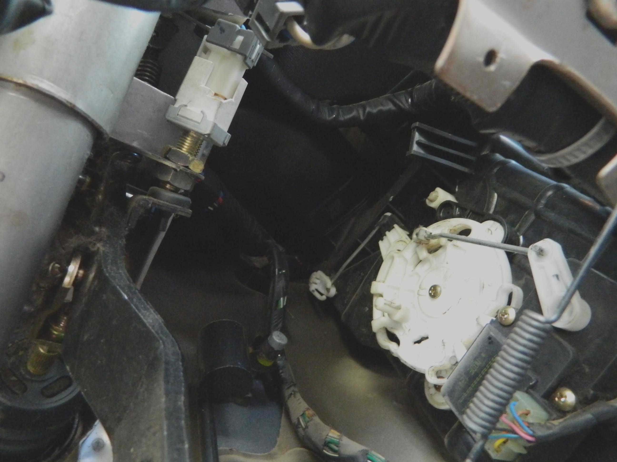

Сообщение #882
Который у бардачка - распределяет ТЕПЛО/ХОЛОД!
А который нужен - со стороны водителя!!! он распределяет по зонам!!!!
Рычажок от сервопривода не снимай, лучше тягу из него вытащи, но вначале на заведенном пошевели ручками регулятора, вскоре сервопривод двигаться начинает!
Удачи!

Прошу прощения я не туплю, просто хочу выяснить с какой конкретно стороны от центральной консоли мне подлезть чтобы не ковыряться долго на морозе. Было бы тепло, проблем бы не было- снял всю торпеду и всё видно.
2001г. Американка 2л/16к МКПП
post Dec 15 2012, 01:31 PM
Сообщение #885
Короче-смотри вверх над педалью газа и направо B020.gif -всё увидишь B020.gif
Но там аир баг для ног стоит. Его снимать?
не надо его снимать. под ним справа смотри

Всем огромное спасибо! h3GOODg.GIF Разобрался. 1115038528.gif Скинул тягу, переключил в ручную. Теперь хоть ноги мёрзнуть не будут. Кстати сервопривод работает, но видно что-то мешает открытию заслонки, потому что даже в ручную ходит туговато.
Поздравляю! Попробуй туда WD-шкой брызнуть и посуетить... иногда помагает... ну чтобы не разбирать все в неудобных условиях. B020.gif

Цитата(morenero @ Dec 15 2012, 05:53 PM) *
Спасибо! Попробую. Главное понять в какое место брызгать. Голову ведь туда не засунуть.
Ну я не самый мелкий... Отодвигал водительское до упора назад и лежа на спине залезал поглубже с фонариком в зубах... Налобник больше мешал, чем помогал... Ну, как-то так... Попробуй залезть, подергать саму захлопку - может чего заело... Часто простое постукивание помогает.
Я себе (кстати,...) снял тягу и зафиксировал в открытом положении обдув лобового стекла - реально меньше запотевает. Тоже где-то на форуме вычитал...

Цитата(morenero @ Dec 15 2012, 06:16 PM) *
Ну я тоже снял. Но я зафиксировал в положении лобовуха-ноги. Что бы ноги не мёрзли и стекло не потело.
Я имел в виду только тягу на лобовое... Т.е. управление полностью работает, но на лобовое всегда открыто ибо отсоединено от системы.

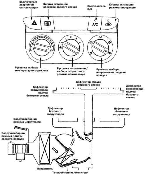

Цитата(Чел @ Dec 15 2012, 03:40 PM) *
А нет ли где нить схемы - какая тяга, в каком положении, что открывает
а это не поможет?
Принцип управления выбором температурного режима (на примере режима интенсивного прогрева салона)
morenero
post Dec 15 2012, 11:19 PM
Сообщение #900
Сообщений: 22
Регистрация: 13-December 12
Пользователь №: 11,388
место дислокации: СПб
Цитата(nik*nik @ Dec 15 2012, 08:36 PM) *
а это не поможет?
Эта принципиальная схема из учебника показывает только расположение заслонок в воздуховодах, а самого принципа открывания и где какая тяга находится снаружи не видно. Так что фотки были бы кстати.
