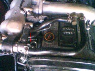

Косынка форсунок пропаяна, форсы мыли совсем не давно, провода ВВ заменены, катушки нет(дорого), свечи меняли были чистые... А вот вчера сменил топливный фильтр и как то стало лучше... меня это уже напрягает, как то странно, а про перелив, про звук глушака не ясно так как стоит пламегаситель и он громкий, запах выхлопа вроде нормальный... Да машина лифтована и весьма сильно, правда не понимаю к чему этот вопрос.
B020.gif вопрос про лифтованный или нет был как раз в связи с проводкой, там просто как раз позади двигателя(16 кл) идет пучок такой проводов, в нем: на форсунки, на датчики под капотом(ДМРВ, ДПДЗ, РХХ, и т.д.), на катушки, на ДПКВ, ну и если только кузов относительно рамы поднимать, то чего-то там с проводкой надо делать, иначе она натягивается, ну а там и до "порваться один контакт" недалеко, здесь на форуме тема была про бодилифт и проводку. Ну а у меня было, что один провод на массу 4-й форсунки перетерся, ага, и она работала как трещотка, чуть рукой косу пошевелишь - нормуль, а потом снова кочка - и начинается все по-новой, лазил паял, как раз в месте подсоединения штекера косы на форсунки и ответного штекера со стороны мозгов - обрыв был на косе "от мозгов", паял на месте, то бишь под капотом, чтобы косу не вытягивать B056.gif B020.gif как-то так. а про звук выхлопа - просто у меня при этом, если на холостых постоять, потом резко газануть(до 2500) то слышно было как в глушак стреляет))(это к зажиганию)

читал читал, регулятор чтобы отключить какой шланг нужно скинуть?
если вот этот http://www.sportage-club.com/ipb/index.php...pe=post&id=4776
то машина глохнет. если грушу открытые отверстия, то разницы нет, наже наверное хуже

B020.gif B056.gif в общем с этим регулятором следующая песня - на самом деле от его "шляпы" идет только один тонкий шланг во впускной коллектор и если просто снять его сверху, то будет реально еще хуже, потому что сразу через этот шланчик буде подсасываться воздух прям во впускной коллектор.(шланчик диаметром примерно 8 мм), но если это отверстие заглушить, то подсоса не будет и можно будет проверить работает или нет этот самый регулятор, если при снятом и заглушенном шланге на разных режимах движения все нормализуется, тогда стоит уже думать насчет этого регулятора, ну и проверить давление в рампе конечно же в первую очередь biggrin.gif
blink.gif упс, а про какой регулятор?? РХХ -Регулятор Холостого Хода?? типа бочонок такой?? если ты про него dumai.gif то тогда никаких шлангов снимать не надо, надо просто фишку от него на рабочей движке снять и глянуть на обороты - должны быть железно 1000! даже в Мурзилке об этом так пишутЪ)) только после всяких проверок на рабочем движке, перед "контрольным запуском" лучше ошибки сбрасывать, чтобы если новые будут, то старые с толку бы не сбивали B056.gif B128.gif
