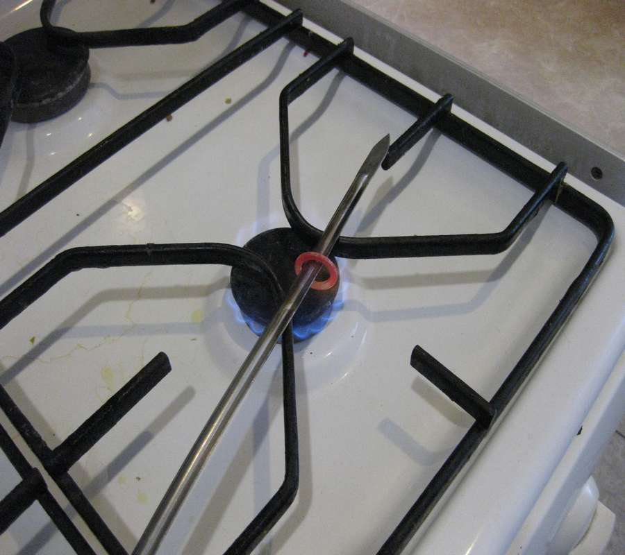

Вообщем, чтобы удобно было мерить, открутил я пробку так, что она вылетела и всё масло вылилось rvu-i-mech.gif (хорошо,что я миску подставил).
Шайба 14*20*2 у меня из меди, я её отжёг несколько раз (до красна и в воду), она стала мягкой и я её обратно поставил, утянулась хорошо. Таких шайб на авторынках море, они ставятся под форсунки дизелей.
Спасибо ВСЕМ!

Странно-у меня откручиваешь,видно резьбу -есть промежуток в мм4-для штангеля хватает,и даже масло не льётся,шайбу ни разу не менял B228.gif B020.gif
