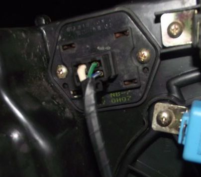

Так где он находится!!!Это резистор????Сам регулятор в порядке я проверял!!!
На самой печке какието 2 реле и еще какойто квадратик стоит ???
Завтра фото выложу Сейчас темно боюсь не получится!

нагнись под бардачек. там стоит крыльчатка жопой к тебе. к ней подключается разъем. вот этот разъем и есть резистор

Вот фотки!!!Сходил спецом сейчас.

Цитата(Алексей19691903 @ Jan 17 2013, 10:02 PM) *
то что у тебя на второй фотке под вопросом (что это???) и есть резик!
Во человеческое СПАСИБО!!!!Пойду воять!!!

Ура все получилось!!!!Большое спасибо.Все работает!!!!!!Ураааааааааааааа!!!!!!!!!!!!!!!!!!
