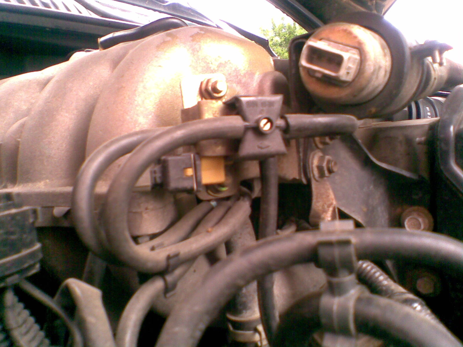

Решил проверить работу элетромангнитного шлапана, который управляет клапаном рециркуляции отработанных газов.
В связи с этим возникли вопросы. Буду очень благадарен тем, кто посмотрит и замерит у себя и напишет здесь
На клапан постоянно подается напряжение 12В (замерил цэшкой со снятой оранжевой фишкой) Положение ключа ON — подается хоть на горячей, хоть на холодной машине 12В. Клапан не реагирует — перепуска нет
Берем самодельные контакты, цепляем их на прямую на клеммы аккумулятора — слышен щелчек, происходит перепуск.
Вопрос: почему клапан не щелкает, когда к нему подключен разъем, с которого подается 12В, а реагирует только если напрямую подать напругу?
Кто может замерить у себя приходит ли напряжение все время на клапан?
Ну и с вакуумными трубками тоже непонятно, где бы найти подробную схему или описание: откуда-куда должны идти эти трубки.
У меня на фото прозрачная силиконовая трубка (я заменил старую срощенную непонятно как на силиконовую) идет от задней части впускного коллектора в металлическую косу из трех трубок в передней части двигателя, что кажется странным (как буд-то закольцовка). С этой трубки чувствуется значительное разряжение, но с остальных трубок в этой косе разряжения не ощущается. Да и вообще непонятно откуда эта коса идет и куда

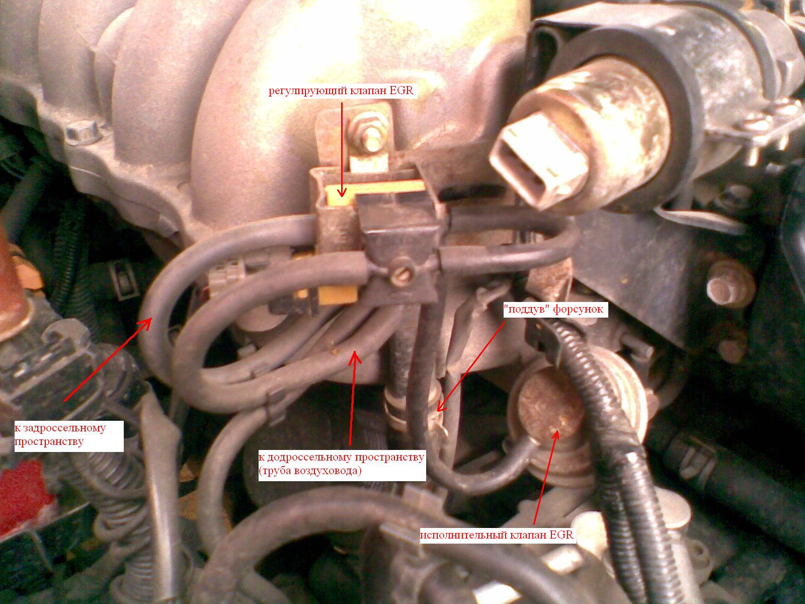

Вот так должно быть...
Наличие на СНЯТОЙ фишке 12-ти вольт вовсе не говорит о том, что клапан при этом срабатывает! Есть еще второй провод, по которому "мозги" управляют клапаном, подключая этот провод на массу.
При одетой фишке, ВКЛЮЧЕННОМ зажигании (без старта), клапан срабатывает и НЕ продувается слева на право.
Управление клапаном осуществляется "мозгами" подачей импульсов с изменяемой длительностью, по отдельной программе. Тестером эти импульсы не замерить! В работу клапан вступает после прогрева двигателя и свыше 2500 об/мин.
У меня на фото прозрачная силиконовая трубка (я заменил старую срощенную непонятно как на силиконовую) идет от задней части впускного коллектора в металлическую косу из трех трубок в передней части двигателя, что кажется странным (как буд-то закольцовка). С этой трубки чувствуется значительное разряжение,..
Все правильно! ПОСЛЕ дросселя.
... но с остальных трубок в этой косе разряжения не ощущается. Да и вообще непонятно откуда эта коса идет и куда
А вторая трубка приходит от ВПУСКНОЙ трубы (ДО дросселя). А в ней на ХХ разряжение очень малое.
