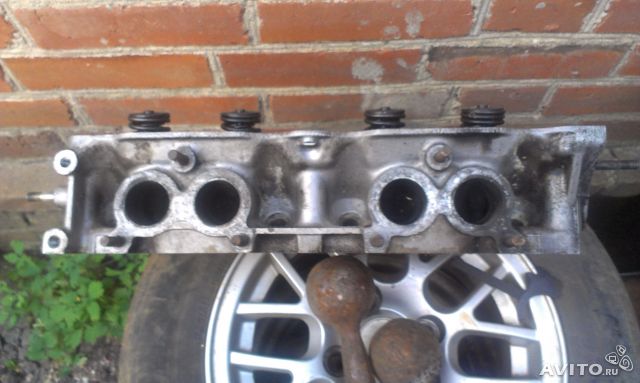

Подскажите пожалуйста подойдет ли на 8-ми клапанник такая голова?
Кореец, 93г., 8кл.
Евгений Сергеич
post Jul 10 2013, 10:13 PM
Сообщение #549
Сообщений: 171
Регистрация: 11-March 13
Пользователь №: 11,746
место дислокации: Воронежская область
Кореец, 93г., 8кл.
