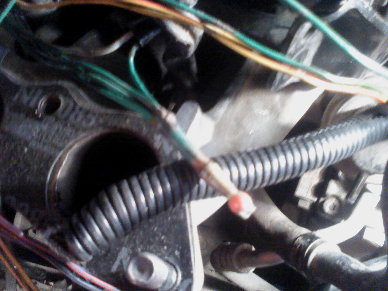

post Aug 16 2013, 11:25 AM
Сообщение #79
кароч разобрал сёдня эту косу с обжимками (не свою) там их две)))
одна такая Прикрепленное изображение минусы с форсунок в кучу собираюца)))
другая такая Прикрепленное изображение тож минусы с ДТОЖ собираюца в кучу)))
так то в идеальном состоянии те что с форсов не стал трогать вторую пропаял прям поверх обжимки
качество гавно конечно на фотках))) телефоном да и в гараже фоткал))) переноска вбок светила куда то)))
а ну самое то главное не написал))) машина как нагревалась так чих-пых начинался))) думал безносасос))) а када воздуховод то снял чтоб косу посмотреть прокладка рваная под ним оказалась))) на герметик посадил километров 15 проехал всё джаз))) прокладку сфотать забыл))) увлёкся)))
