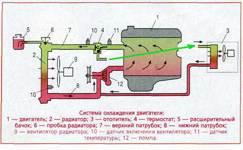

Надеюсь, цвета не собъют с толку: красный - холодная ОЖ, зеленый - горячая ОЖ.

Ну воооот! Виктор, молодец! А я никак не смог найти схему....
Чуть её доработал и вот .... - правда только три контура...Но хоть наглядная ясность появилась - какая у нас система охлаждения и отопления, и что и почему происходит ... B198.gif
Теперь я понял, как только температура движка (и охлаждающей жидкости) поднимается - приоткрывается термостат и большая часть потока идет в радиатор (т к ты правильно сказал, что охлаждать двиг - главная задача системы)! соответственно падает поток в печке! т е в печке своеобразный ограничитель, или стабилизатор теплоотдачи - шоб больше тепла не давала!!! И Чем горячее движок, тем меньший поток идет в печку (короче - всё сделано вроде правильно и хорошо для движка, но не для человека)!!!
На вскидку - поставить еще один термостат на обратке с радиатора, или все же доп помпу ..... но тогда хотелось бы включать её только когда обогрев нужен ....., но выключенная она будет создавать помеху в малом контуре, что ни есть гуд! если запараллелить и кран врезать - усложнение ...
А может дело все же в термостате?
Антон, спасибо за участие! и я предполагал, что разные... , но не мог понять как же у нас на Спортяге
Интересно - из головки температура наверно выше идет? может трубку от термостата к печке немного прикрыть ???? так сказать сместить приоритет ....

Что-то я не понял доработку! Термостат установлен на ГБЦ и в него втекает самая горячая ОЖ из ГБЦ. Зачем делать в нее еще врезки?
Не совсем так!
Идет не "большая часть" потока, а часть потока, регулируемая величиной открытия клапана термостата, НЕОБХОДИМАЯ для поддержания заданной рабочей температуры двигателя в текущем режиме его работы.
Не поверишь, но чем больше скорость вентилятора печки, тем больший поток ОЖ в нее поступает! Тебе "вопрос на засыпку" - почему?

1. Что-то я не понял доработку! Термостат установлен на ГБЦ и в него втекает самая горячая ОЖ из ГБЦ. Зачем делать в нее еще врезки?
2. Не совсем так!
3. Не поверишь, но чем больше скорость вентилятора печки, тем больший поток ОЖ в нее поступает! Тебе "вопрос на засыпку" - почему?
1. А еще одна трубка то есть!!!
Я её и нарисовал!
2. рассматривая проходные сечения открываемых магистралей и их сопротивление потоку (там сразу через толстый шланг в радиатор, а здесь по тонкой трубке, далеко, через маленький радиатор....) - при малейшем открывании термостата, а клапан там больше намного, чем трубка к печке ..... - вот и получается .....
3. ну неужели ??? .....
Боюсь даже предполагать ....
Ну мож только из за понижения температуры ОЖ, и соотв. прикрытию термостата ....
Да за счет разницы удельного веса горячей и холодной ОЖ....
Кста ... у нас обратка печки где врезается во всасывающую магистраль? Внизу, как на схеме?
Интересно этот эффект дает хоть как то осязаемое увеличение теплоотдачи печки dumai.gif

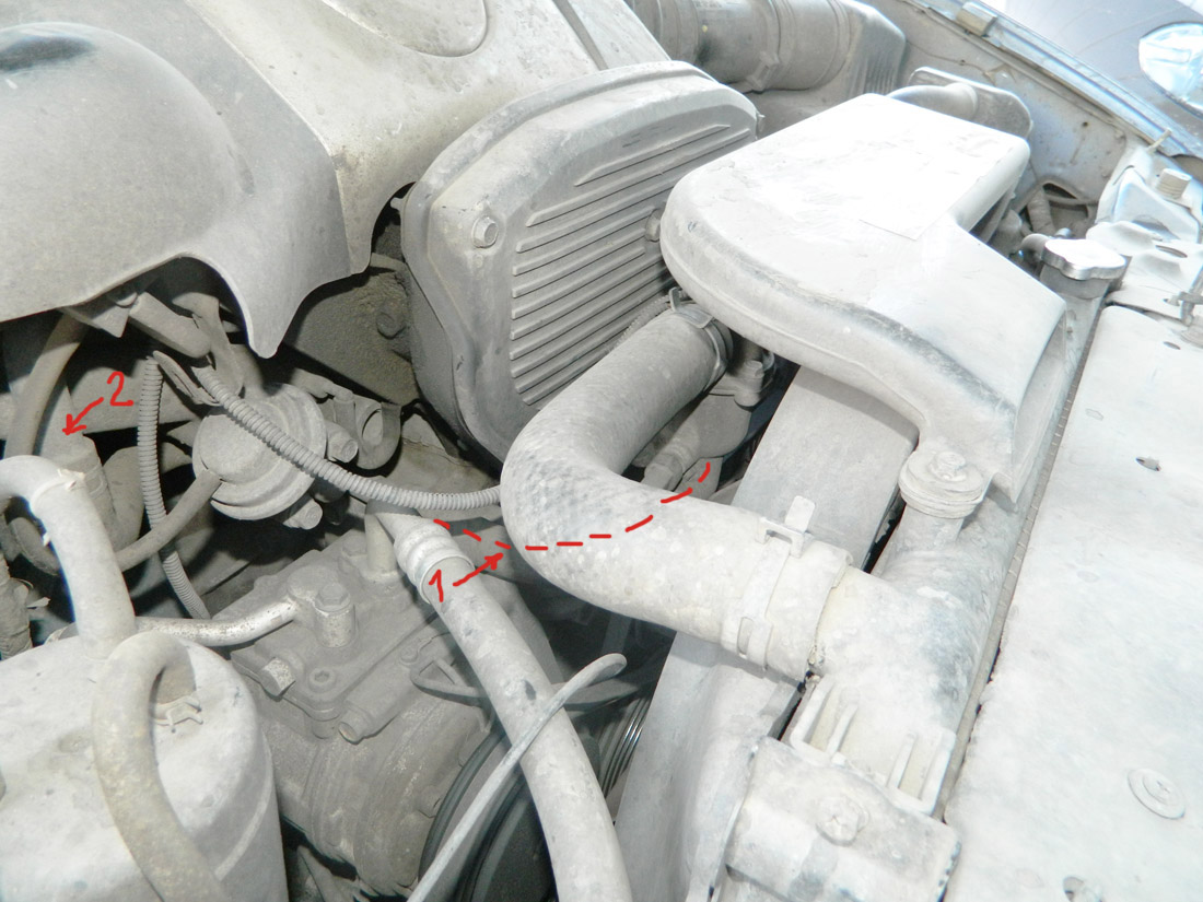

Где она, эта трубка из головы?

спереди смотреть, слева, под впускным.... и врезаестся в трубку от термостата к печке biggrin.gif
Это просто кусок гнутой жалезной трубы, проходит под коллектором, крепиться к гайкам коллектора, соединяет, через куски резиновых шлангов, термостат и печку. И усе!

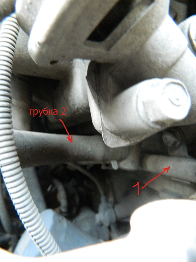

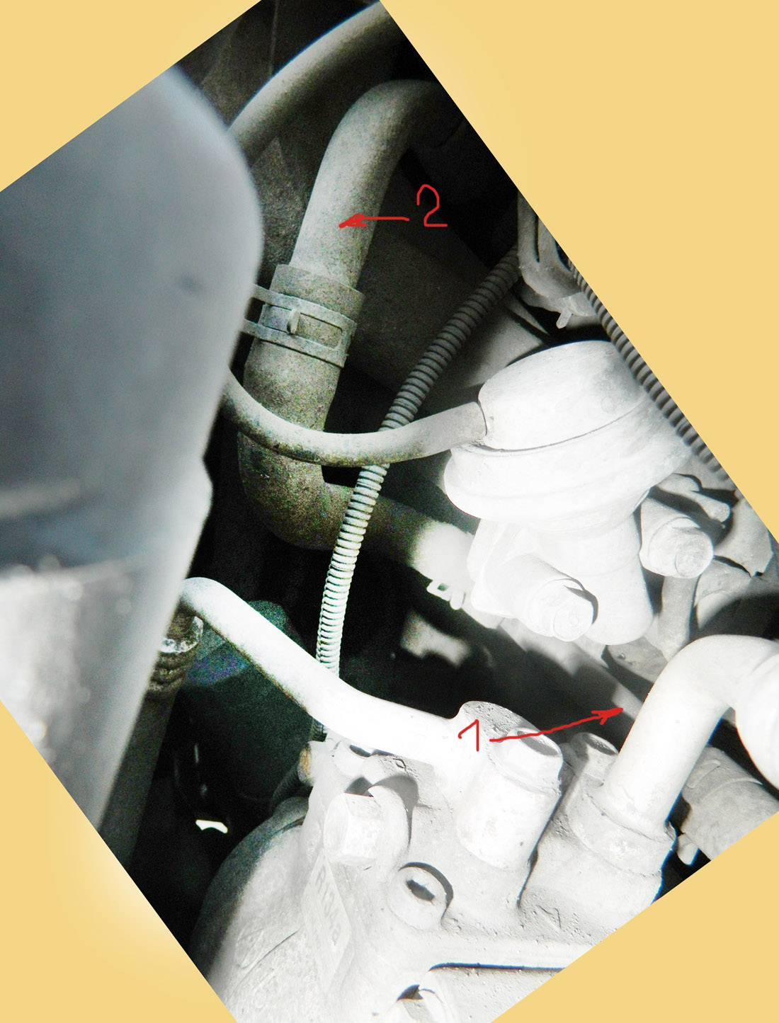

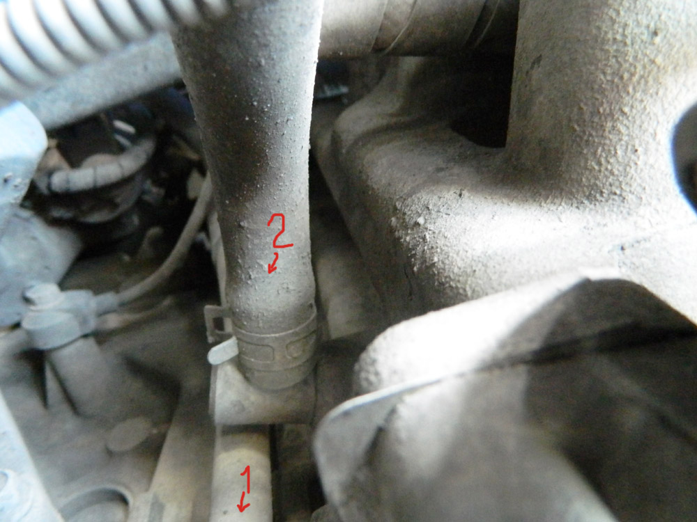

Вот эта, с №2 - че за .... и греется то едва, точно не то,что я думал..., да и не соединяется вроде с основной...

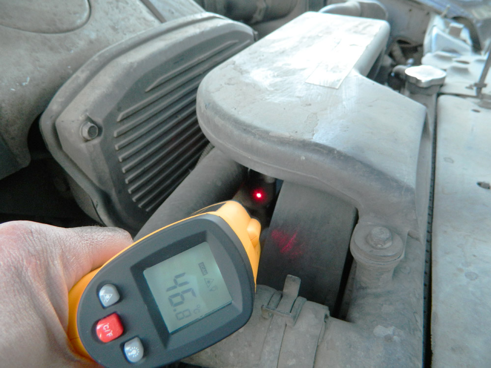

Прикупил термометр - пообследую ещё как и что Прикрепленное изображение (это на стоянке)

Забрался в самую ...
Не соединяются они скорее всего! Прикрепленное изображение

Сообщение #995
№2 - это трубка подачи воздуха к форсункам. smile.gif Идет от впускной трубы.

Сегодня измерил: t напорной трубки печки / t нижней камеры термостата / t верхней камеры термостата / t верхнего патрубка радиатора (пластик)
Вот несколько результатов (в том же порядке):
1. стрелка только сдвинулась от деления №2, в стор №3 - 52 / 73 / 67 / нет данных
2. ... между деленими №2 и №3 (норма) - 75 / 81 / 78 / 57
3 -//- 79 / 88 / 79 / 65
4 -//- Сработка виски (на кожухе коллектора от 100 до 130 гр.!!!) - 88 / 100 / 97 / 75
За чистоту не ручаюсь, погрешность есть (не подлезть ....), но картину видно:
Практически сразу тепло идет и в радиатор.
Пока двиган не прогреется (а греется он долго, т к охлаждается тем же радиатором) - печка еле дышит!
Считаю нормальный термостат должен улучшить ситуацию значительно!!!
Посмотрим!....
На всякий ...., запасной вариант - трубку с кожуха коллектора в пазуху воздухозаборника - мне кажется очень перспективным ...
