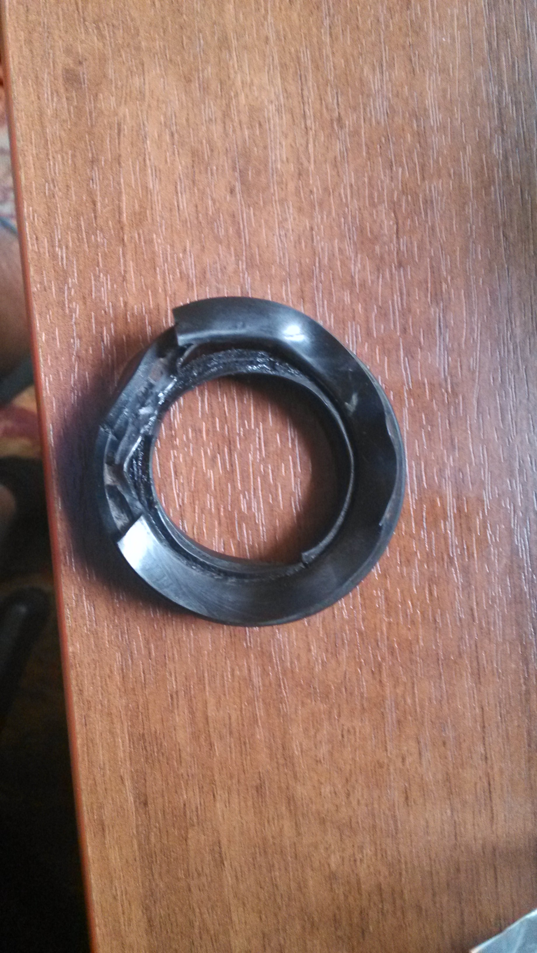

Всем доброго времени суток короче проблема возникла следующая снял внутреннюю гранату с левой стороны обнаружил некоторое количество ржавчины решил поменять спальник моста заказал по экзисту но и тут печалька оказывается они там еще и разные по размерам и форме вобщем люди добрые кто подскажет от чего еще может подойти

Извеняюсь сальник переднего моста левый oko1127622 ща в названии поправлю
Машина калининград 2003 мкпп бензин и как бы его размер еще узнать по высоте мой (11мм)

Цитата(cladsl @ Sep 29 2013, 10:03 AM) *
всё правильно))) именно этот сальник и выдаёт)))
Вот в том и геморрой а он сцуко другой с металлической стенкой и без резиновой койомки (пыльника)

Точняк он даже по форме другой а пришел в магазин у них есть похожий но высота стенки0.9 а мой родной 11 так вот 1111480105.gif
post Sep 29 2013, 10:35 AM
есть такая шняга на наших машинках))) никакой унификации))) поставь поуже))) ничё страшног то))) тока на герметик посади и внимание обрати право-лево имеет значение))) или буква r или l должны быть или стрелка нарисована в какую сторону вращение должно быть)))

Спасибо буду ждать.вот мои фото Прикрепленное изображение и Прикрепленное изображение, у первого который стоял размер 40\64\11а у пришедшего наружный радиус 63

Да так оно и есть. Я так понял, что это ошибка каталога, т.к. менеджер втирал мне, что я заказал не тот, а нужен другой, который стоит в мосту. Он где-то нашел фото, что именно тот с пылезащитной юбкой. Но спрашивается зачем пыльник внутри, если он должен стоять снаружи?!
Я заказывал себе 19016587B CORTECO Сальник дифференциала
