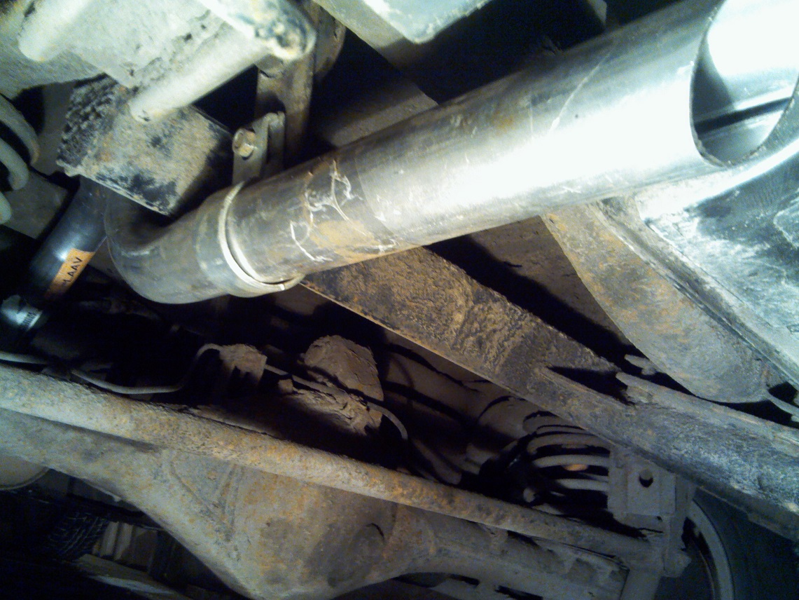

заменил хвостовик выхлопной
пришлось срезать остатки гаек и головок приваренных болтов (шпилек)
да болты нержавейка М10*30 минимум (лучше длиннее)
трубу неоригинал чуток надо погнуть - а то внатяг влево как то висит
хотя по бамперу сзади ровно
да и чуток к низу надо а то до фаркопа 1мм
0K022-40-700E BESF1TS MF2004 -- задняя часть глушителя (для коротыша) 390 руб
0K203-40-305A MOBIS -- прокладка глушителя задняя часть 60 руб
нерж.болты М10 с гайками,шайбами --- 50 руб
Итого - 500 руб
