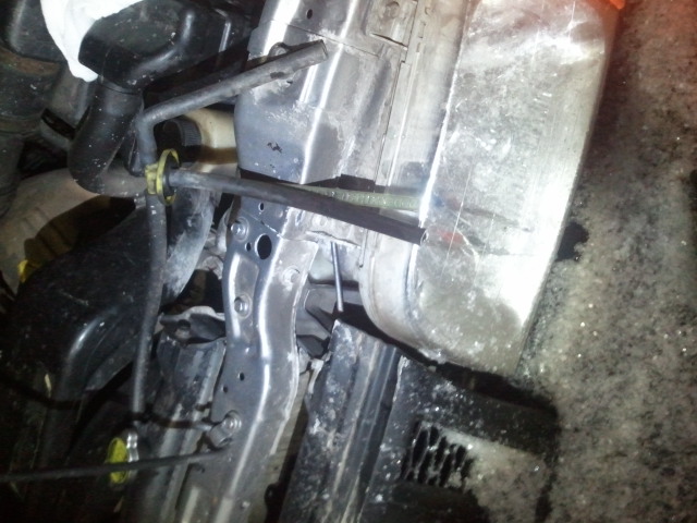

Цитата(КАЙ912 @ Jan 23 2014, 07:49 PM) *
Пожалуйста:
спасибо за фото... бачок на моем авто не такой.
Судя по фото – уровень жидкости явно маловат...– для любой прогретости авто.
Залейте его на две трети антифризом и по мере пользования авто поддерживайте уровень.
трубка идущая вниз от крышки должна быть всегда ниже уровня жидкости – аксиома.
даже если и полный бачок залить – лишнее вытечет – но может не придется менять прокладку ГБЦ
Странная надпись FULL в паре сантиметров от дна

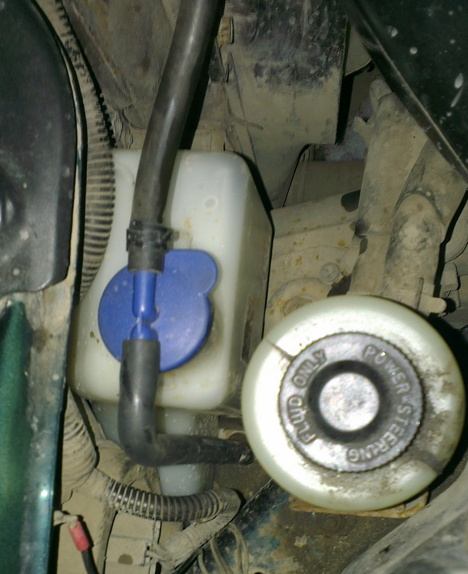

post Jan 23 2014, 11:12 PM
Сообщение #1082
Сообщений: 72
Регистрация: 29-July 10
Пользователь №: 8,190
место дислокации: г.Щёкино,Тульская область
Вот ещё. Тут видно тот отросток,который опускается ниже на сантиметра три.
Вот в него и опускается трубка.А уровень я пробовал и на середине держать,а толку то!

post Jan 25 2014, 04:06 PM
Сообщение #1088
Должен быть шланг внутри бачка, идущий от внутреннего штуцера крышки в ОЖ, как продолжение шланга, идущего от радиатора.

post Jan 26 2014, 09:44 AM
Сообщение #1092
smile.gif Прикрепленное изображение

Цитата(Михаил776 @ Jan 25 2014, 04:16 PM) *
Совершенно верно! И уровни этой линейки и отметка full на бачке совпадают. И чтоб не сдёргивать пластиковую крышку на расширителе (особенно в мороз) ,можно смотреть уровень антифриза по метке на бачке.
