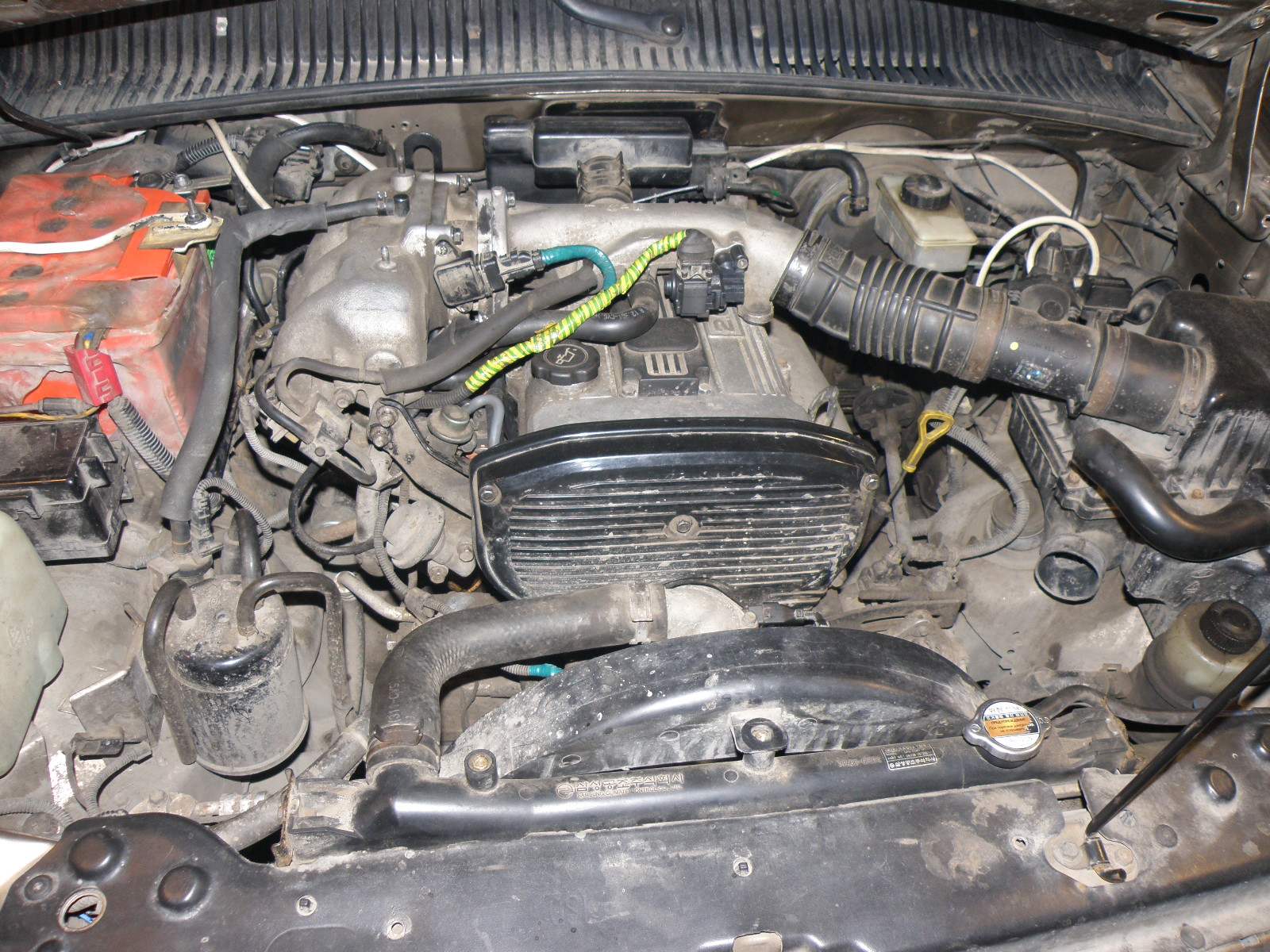

И так, "...не прошло и пол-года..." я раскопал , наконец-то ворота нашего ангара и выкатил на свет божий машину с "кастрированной" вакуумной системой. Что показал пробег...Условия пробега: температура воздуха около -8С*. Безветренно. Расстояние около 50 км. Трасса частично асфальт хорошего качества, частично со снежным накатом. Шины "Нордмастер" шипованные, 205/70R15 . Примерно треть пути прошел с залоченными хабами, но выключенной раздаткой. Оставшийся путь на заднем приводе с отключенными хабами. Двигатель работает устойчиво. Но при движении накатом обороты не падают ниже 1500 об/мин. Стоит остановиться - снижаются до 1000 об...Торможение мотором не очень выраженное, но вроде как присутствует...Но тут я могу относиться предвзято...Я езжу на служебной машине с дизелем, а там только отпускаешь педаль газа, машина клюет носом. Все же компрессия от 30 бар - это что-то...Обороты при отпускании педали акселератора на долю секунды как бы зависали, и падали до 1500 об/мин.На оборотах свыше 3000 об/мин. присутствует вибрация, которая исходит от двигателя. Буду снимать коробку, посмотрю сцепление. Возможно от него...Движок тянет..И тянет очень хорошо. На снежном накате срывает в пробуксовку колеса "Нордмастер"-шипованный" при движении на третьей передаче на заднем приводе..За время вынужденного простоя заменил передние пружины на "Шеви-Нива". Задние оставил родные, только подложил толстую резиновую прокладку от какой-то корейской машины...Толщина около 30 мм ..И перед , и зад приподнялись немного. Тепрь жду прихода КПП, буду менять. Так как полетел синхронизатор четвертой передачи...Тепрь осталось добиться оборотов холостого хода на уровне 800-850 об/мин... сконструировать электровентилятор, и подобрать шкив натяжения ремня компрессора кондиционера. И можно ездить...Хотя в планах поменять на авто с полным приводом на автомате...
Спортидж 1.1997. 2.0 DOHC.мех.кпп. казахстанской сборки!
post Mar 1 2014, 04:02 PM
Сообщение #118
... Но при движении накатом обороты не падают ниже 1500 об/мин. Стоит остановиться - снижаются до 1000 об...
