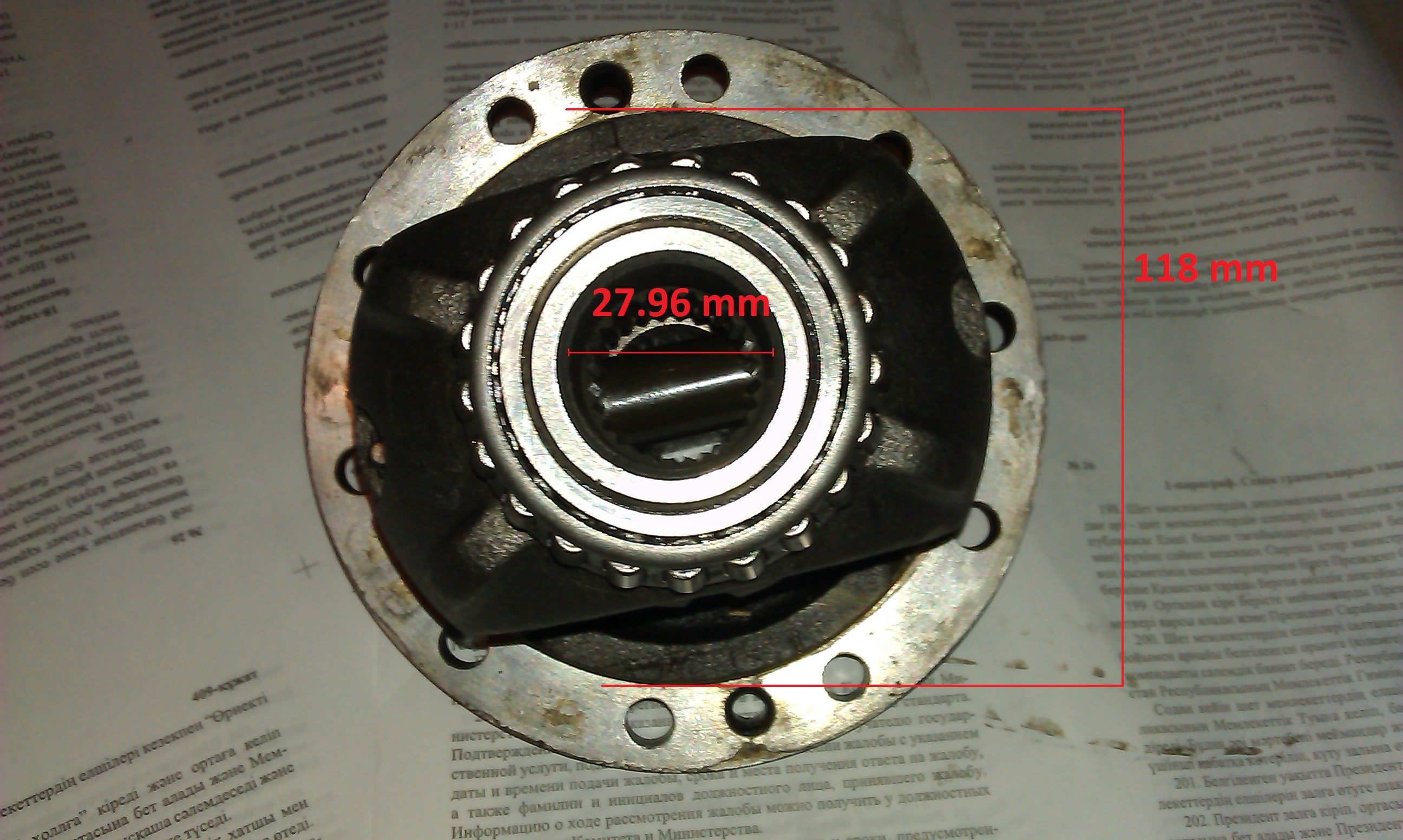

Цитата(dimon848 @ Apr 20 2014, 08:08 PM) *
Редуктора на дорестайле зад. и перед. одинаковые, разница лишь в отливе уха крепления переднего редуктора к раме, остальные параметры 1:1.
Да вот не 1:1. передний диф немного меньше по размерам чем задний, хотя зубьев на гл. паре одинаково!

Пользователь №: 11,212
место дислокации: У Байкала
У мну передний диф прекрасно поживает в заднем чулке уже третий год vot-tebe.gif
Может по креплениям подшипников он и подходит, а вот гл. пара на переднем немного меньше чем на заднем.Отверстия крепящие планетарку (или как там её) к самому дифу, и диаметр
Прикрепленное изображение это размер заднего, у переднего что то около 106-108 мм. dumai.gif
КАК ТО ТАК!
