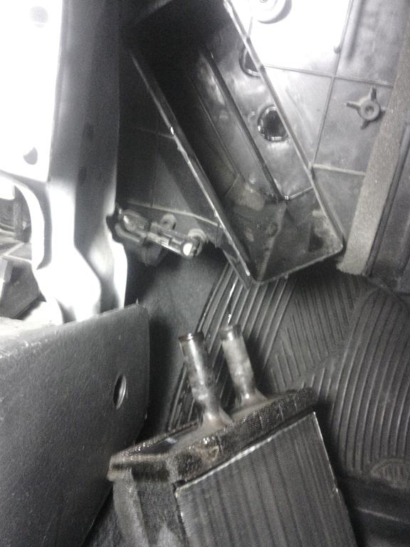

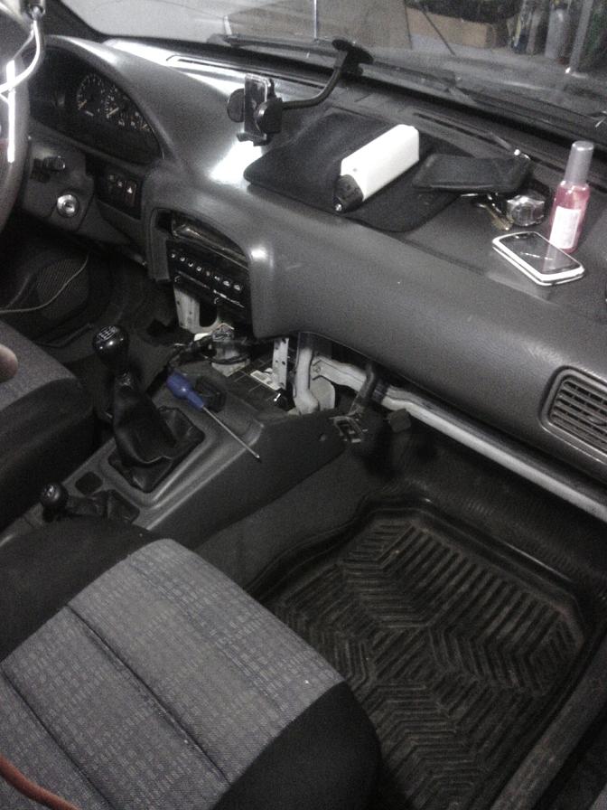

Ну чтож...
Для истории и я отчитаюсь
Закуплено: Радиатор от Mazda 626 (92-97г.в.) - "почти" как наш, длиннее на 2см, из-за этого пришлось чуть гнуть одну стальную тягу заслонки (не критично)
Вопросов не возникло, все делал по написанному выше коллегами.
Разобрал до вида -
Все на виду -
Срезал зад -
Снял акб и дросель (чтоб не мешались)
Вынул печку -
Сборка в обратной последовательности
2.0l 16v 1997г.в. дорестайл кореец

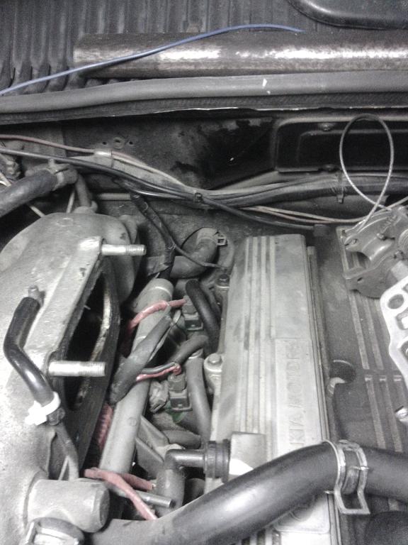

Цитата(saranchatii @ Nov 30 2012, 10:56 AM) *
Дружище, если ты ещё здесь бываешь, скажи КАК????? Ситуация под капотом абсолютно аналогичная: хомуты пассатижами снял, а до шлангов могу дотянуться только кончиками пальцев! Кронштейн для подвеса двигателя с головки блока я снять так и не смог. Видимо нужен специально изготовленный ключ на 12 с хитрым изгибом рукоятки? Стандартные ключи и головки могу только надеть, а провернуть - фиг, упирается в различные детали кузова и двигателя!
Слева, т.е. от аккумулятора к шлангам вообще не дотянуться...
Ушло уже 2 дня на потуги...
mike482
post Oct 15 2014, 10:10 AM
Сообщение #336
Сообщений: 2,149
Регистрация: 27-March 08
Пользователь №: 4,826
там вроде ничего дополнительного снимать то не нужно.
секас конечно знатный...
мы делали как описано в статье, управились за 2 дня.
для того что бы одеть обратно хомуты есть специнструмент - гвоздь с загнутым на 180 градусов концом.
Там где Opirus не пройдет,
Avella с Rio не промчится,
Sportage на пузе проползет,
и ничего с ним не случится.
SPASATEL 01
post Oct 15 2014, 10:24 AM
Сообщение #337
Сообщений: 150
Регистрация: 27-August 12
Из: Тула
Пользователь №: 10,943
место дислокации: Тула
Нормально получилось сдернуть хомуты...и шланги провернуть чутка(сорвать с залипшего места) клещами (которые под газовый ключ сделан) и в принципе у меня руки тонкие скажем так...так что проблем не было никаких..печку с перекурами вдвоем поменяли за 4 часа...Кронштейн кстати помоему не мешал..гн снимал точно..
[i]Калининградец, 1999 г/в. 2.0 Бензин, МКПП.
KA3AK
post Oct 15 2014, 02:16 PM
Сообщение #338
Сообщений: 15
Регистрация: 3-June 09
Пользователь №: 6,321
место дислокации: Россия
ФФУУУххххх....!!!!!!!! Снял! Гвоздодером. Правда немного отогнул петлю для подъема двигателя (так и не смог открутить). Зато за 1 минуту!. Тоже хотел за газовым ключем ехать, но поъехал кореш с ломиком ака гвоздодером и получилось ladosi.gif
Спасибо, про гвоздики помню! Говорят, что обратная установка намного легче.
И ещё вопрос: самый "совместимый" медный по прежнему от мазды 620? Лучше ничего никто не подобрал? А то, смотрю по опыту товарищей по несчастью, течь радиатора скоро повторится...
