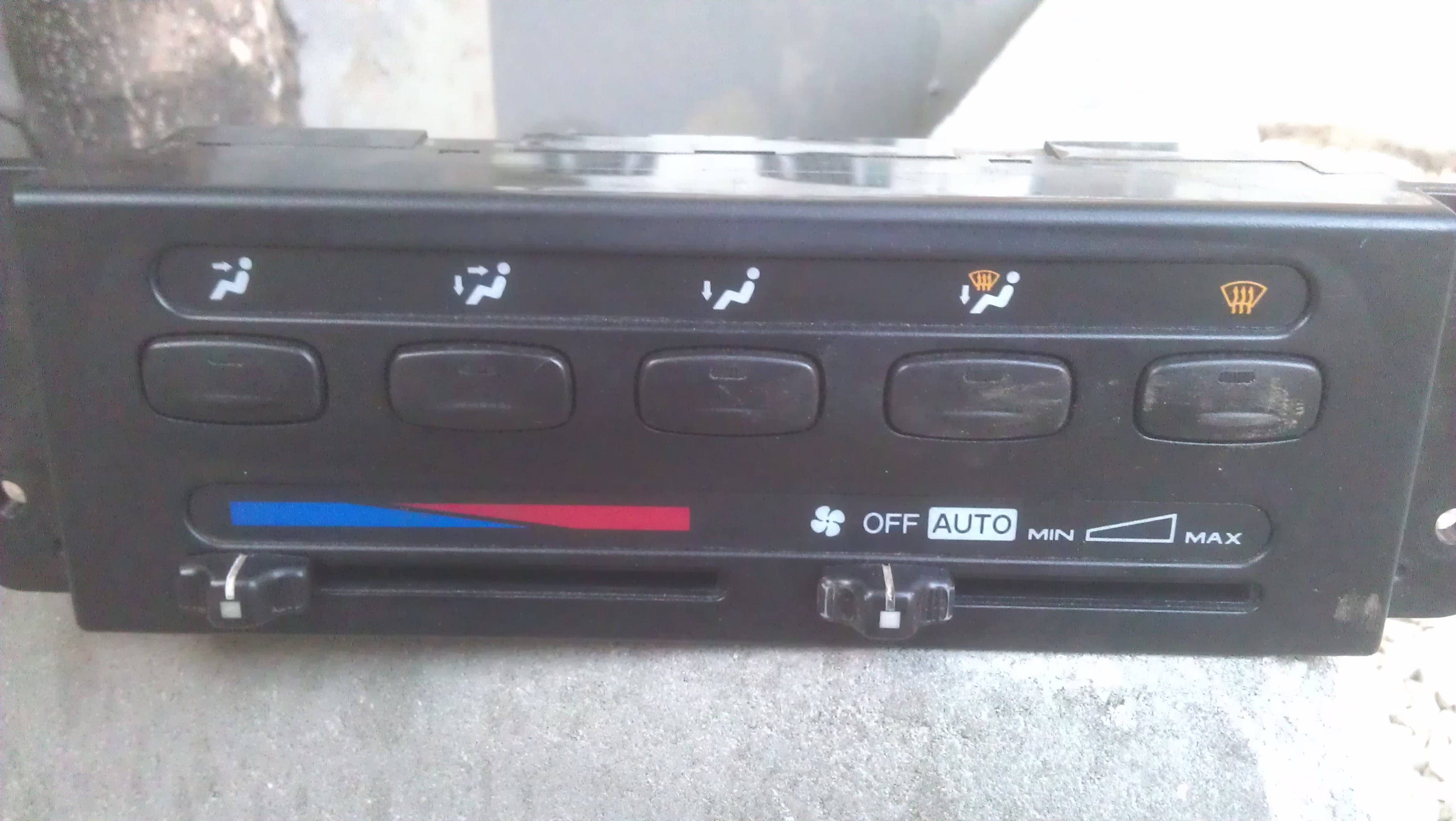

Доброго дня.
приключилась намедни беда, фары на спортаже не выключили, естессно акб в 0....
прикурили, завели, НО перестал работать вентилятор печки (причем на любой скорости) и кондиционер, причем совсем перестал, на движения ползунков и на нажатие кнопок не реагирует.
полез я читать умные книжки, и дальше проверять
при проверке сидел вот с такими глазами ef.gif и кипящим мозгом, ибо схемы из книжки не соответствуют тому что на спортаже, цвета проводов другие, реле другие....
но собсно кое что выяснил
в первую очередь предохранители ADD под капотом - в норме, heater в салоне в норме.
оба реле (нагнетающего вентилятора (я так понимаю это тот что перед радиатором кондиционера) и управляющее активацией К/В) в норме, щелкают, при подаче 12В на управляющие клеммы между оставшимися клеммами проводимость присутствует
при подаче 12В непосредственно на мотор - работает.
дальше полез по схеме (тут как раз понял что схемы не соответствуют) - на предохранителе heater 12 вольт присутствует, на моторе 12 вольт есть, дальше судя по схеме должен быть белый провод идущий на блок управления, а у меня белого там нет, а есть провод квадрата на полтора и идет он на так называемый "мощный транзистор"
все, на этом мозг высох, да и темно стало.
прошу совета, куда копать дальше?
да, спортаж кореец 98 года
фото блока управления ниже - такие блоки насколько я понимаю редкость.
сам блок разобрал - все конденсаторы вроде в норме, вздувшихся нет, сама плата чистенькая
единственно не понял как снимать кнопки ползунков...
кнопка рециркуляции работает, кнопки управления обдувом не работают.
PS а такого же блока ни у кого в МСК нет? я бы подъехал, так сказать попробовал бы агрегатную замену

Цитата(mike482 @ May 28 2014, 01:38 PM) *
Доброго дня.
А сам ,,этот мощный транзистор,, проверяли? Вот может поможет http://www.sportage-club.com/ipb/index.php...opic=5828&st=20
да, естественно, там вроде все в норме, по крайней мере видимых повреждений нет
Есть еще мысль, за которую спасибо Денису Striker - возможно подгорание контактов на одном из разъемов под торпедой, из-за которого возможно падение напряжения, дабы это исключить надо кинуть провод от + АКБ непосредственно на соответствующий контакт мотора печки и проверить будет ли работать.
