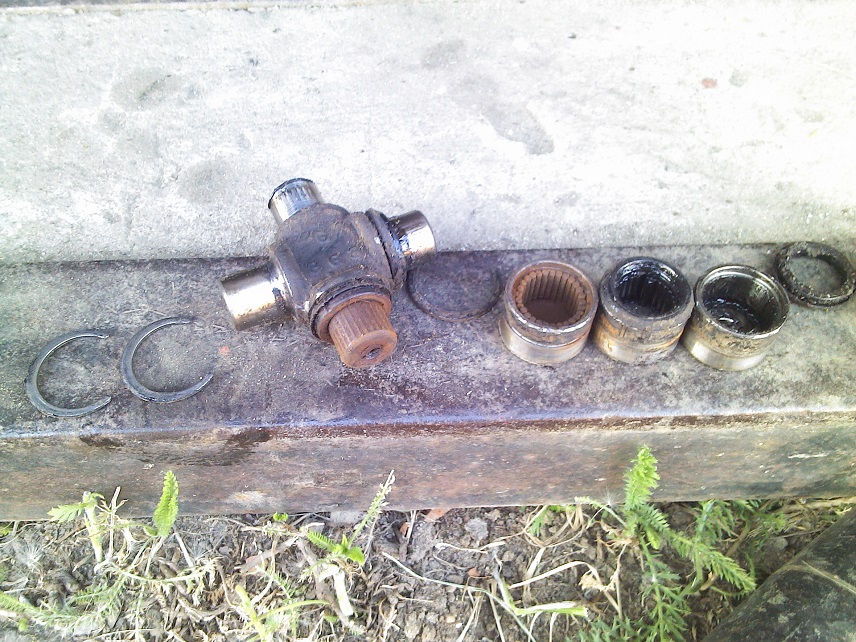

сегодня передний снял
крестовины тоже закисшие
в каждой по одному подшипнику из 4 - даже сухо
одна ось вообще не сдвигалась
кардан корея ставил в феврале 2011 года без пресс-масленок в крестовинах
на шлицовом - есть
на 3 года хватило необслуживаемых крестовин

поменял (менял снимал одевал потом опять снимал одевал ep.gif ep.gif ep.gif ep.gif ) крестовины на переднем корейце
