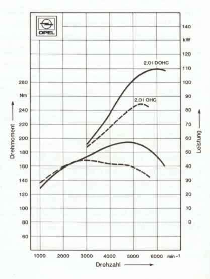

Цитата(Ермыч @ Jun 2 2014, 07:16 PM) *
Ну как же не будет? Ближайший пример наш Спортаж - у меня 8 клапанов и мощность 95 л.с., а у кого 16 клапанов у того мощность в полтора раза больше - 128 л.с., а двигателя по объёму одинаковые - 2 литра.
Ты посмотри типовые графики мощности и крутящего момента для 8 клапанных и 16 клапанных моторов. На низах они почти одинаковые. 16 клапанный имеет выигрышь в мощности после 4 тысяч.
Вот для примера два древних опелевских двигателя.
С20NE - 8 клапанник для жоповоза. Сейчас это уже практически мусор, можно купить по цене металлолома. 115 л.с. при 5185 об/мин, 175 нм при 2600 об/мин.
C20XE - 16 клапанный мотор, который ставили в том числе и на раллийный тачки, высокоскоростные жоповозы и т.д.. Гораздо более ценный мотор даже в настоящее время. 150 л.с. при 6000 об/мин. 196 нм при 4800 об/ мин
Оба два литра.
Вот сравни графики:

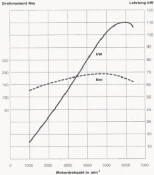

Вот ещё нарыл для совсем технически грамотных, кто графики по цифрам не хочет сравнивать:
