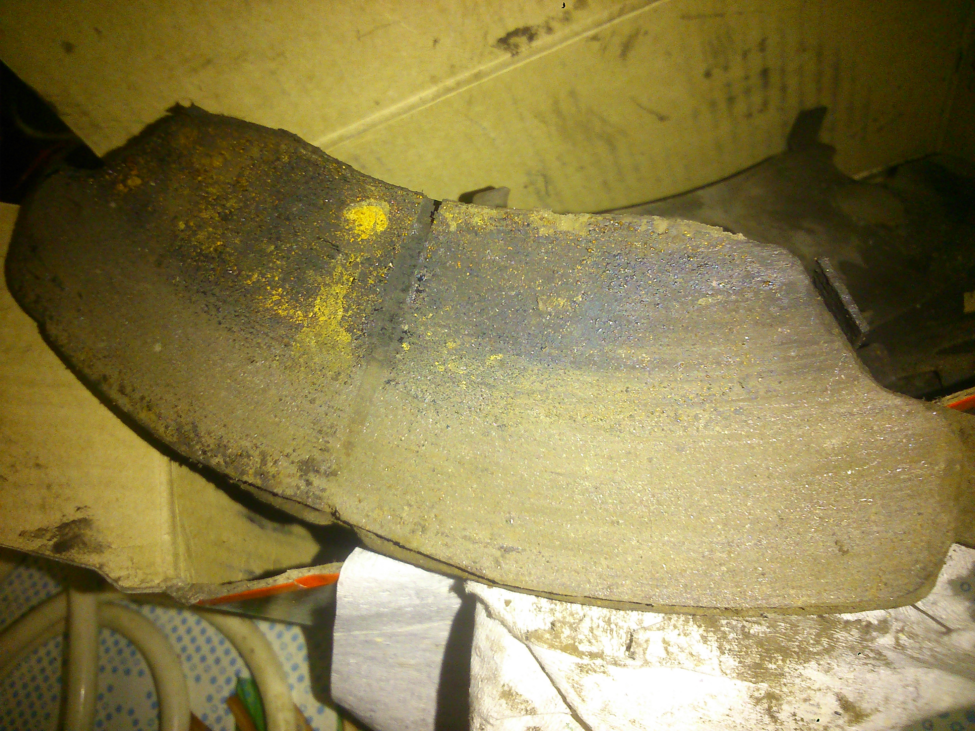

В этот раз не стал сильно парится какой фирмы купить колодки.
Взял Kortex KT3241T
Доработал напильником только внутренние колодки, внешние без доработки хорошо ходят в пазах скобы.
А вот старая внутренняя колодка, видно рабочую часть, половина грязная половина чистая.
И так на обоих внутренних колодках обоих суппортов. Очень очень странно. Опережая рассуждения, никаких недостатков в суппортах и в скобах не нашел, кроме как не было 1 пружинки, купил и тоже поставил. Возможно прошлые колодки не качественные, всего наверно 10к км наездил на них, а они уже на 60% стерты.
