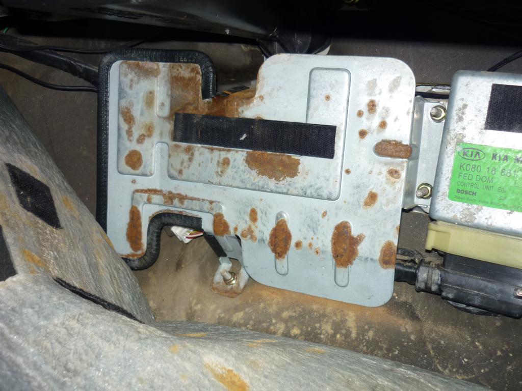

добрый вечер всем,
можно я спрошу в этой теме про то что, у меня в районе пассажирского сидения , где установлены мозги попадает вода , откуда сам незнаю,
обнаружил я , её следующим образом, когда сегодня устанавливал противотуманки , решил протянуть провод через жгут проводов под правым пасажирским сидением , так как у тросика копота уже всё забито, ну и когда открутил боковую пластмасску у стойки дверей, загнул ковралин ,то немнога испугался, под ковралином была ржака , и рядом с блоком мозгов , слева. прикручивается засщитная железяка, она тоже подзаржавела , хотел бы узнать,, откуда попадает водичка? может кто знает, я вот в броды не нырял , по болотам давнол не езщдил, ну дожди были тут на днях, так незнаю , у меня такие догадки , либо в жгут попадает вода , который уходит в моторный отсек, или же у дворников там под пластмасской где воздухозаборник стоит со щётками, какой нить забило слив , листвой и мусором , или же сверху бежит с печки может что , завтра наверное буду снимать этот воздухозаборник проверю там всё и прочищуу,,
сейчас вот фотки покажу , этого безобразия , вода попадает , это плохо,
блок рядышком стоит , надо искать утечку h975g.GIF Прикрепленное изображениевот это безобразие, что с ним делать ? где утечка, что разбирать? где заклеить или замазать отверстие? sorry.gif

Водичка может попадать и через слив конденсата с кандера, если уплотнитель выпал, и ли сасок вааще не обломан.

Там вода скорее всего капает из испарителя кондея, он не совсем герметичен, и когда сливной канал этого испарителя засорен вода капает в ноги пассажиру

можна поподробнее, про этот слив, где он расположен , и как его увидеть?
похоже у меня его вапще там нету

сходил сейчас до машины, нашёл эту трубку резиновую ,потрогал её , вроде на месте держится не отломанна, завтра попробую её почистить
можна ли её прочистить проволочиной, ппротыкать , неповредится ли там выше ничего?

Резиновую трубку тянешь на себя и она снимется , останется кусок пластиковой трубы, прямой, туда засовываешь кусок проволки, я использовал провод ПВ3х10 на конце зачистил 5мм и сделал что то типа ершика
