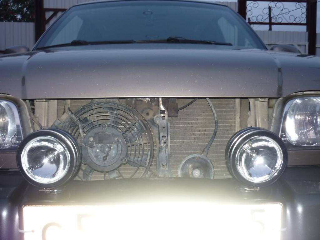

добрый вечер ребята, можна мне тут , в этой теме задать пару вопросов про , родчий генератор ФИРМЫ -
MANDO-60A / так вот вопрсик такой, поставил я, себе дополнительные фары на бампер, там стоят лампы мощьностью по 55вт н3 , так вот это получается если две фары врубаю , то 110 ват, они тянут, с гены потребления энергии
дальше , хочу спросить езжу щас на них , светят отлично по городу норм, а вот по трассе допустим штатный свет , я с ними захочу врубить, и дальний иногда , если будет сильно темно, вывезет ли , такую нагрузгу наш генератор , кто силён в этом, ? деле
сегодня , я на работе докапался до , нашего электрика, так он мне недолго думая сказал, типа есть формула , какаято, закона омаа, я нечего не понял из неё как и что
говорю ему , можна ли или нет так поехать, с фарами по 55ватт и ещё на ближнем-и дальнем переключаясь?
так он ко мне приходит потом , с калькулятором , и говорит вот , сколько у тебя ламп? и мощьность какая? я, говорю ему так и так две по 55ват , ашь третьи, и в бближнем дальнем , десятошные галогенки осрам, так же,
он разделил чёёта там типа 220 ватт на скока тоо biggrin.gif получилось капец, ef.gif
говорит мне дальше, что , я могу подключить 31-ну лампу , мощьностью по 55 ватт , такие вот дела ,
поэтому хочу спросить , как и что ?
p/s мне надо элементарно чтоб зарядка шла на акумм по трассе ночью , если еду на туманках , и дальний врубаю,
щас фото закину если что

Арифметика здесь простая:
1. Максимальный ток генератора 60А.
2. Лампа 55 Вт потребляет ток 55/14=3,9А (около 4А), лампа в 60 Вт - 60/14=4,3А (грубо 4А).
3. Все лампы (с ближним ИЛИ дальним) 4Ах4шт.=16А. Вот и всего лишь!
Даже если умудриться (не знаю как!) и включить вместе с ближним и дальний свет, то это добавит еще 8А. И это не критично! В "запасе" остается еще около 30А.
Так что, проблемы нет!

огромное спасибо виктор, вот этого и мне надо было , дельного совета, значит всё норма, rulez.gif

оо как можна про перемычку /, с фоткай пожалуйста?
и какие преимущества и зачем она нужна, может и мне надо её воткнуть
калининград 2006-короткий
post Sep 18 2014, 11:25 AM
Сообщение #560
шо даст шо даст ))) яркость дополнительную на дальнем даст )))
