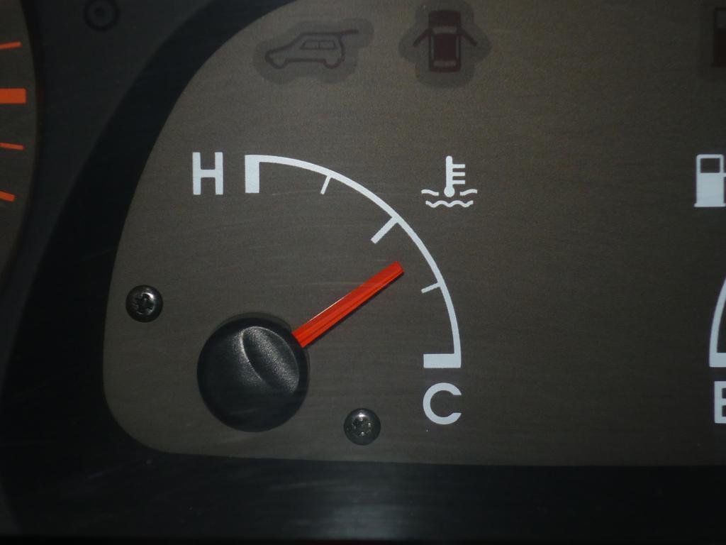

добрый вечер всем
вопрос у меня про термостат, похоже он у меня помирает, воздух из печки дует тёплый , хотелось бы по горячее, и машина нагревается долго, до рабочей температуры,
у всех так стрелка не доходит до средней риски, где нарисован знак температуры? или тока у меня так,
щас вот приехал домой , и открыл капот потрогал верхний патрубок, от термостата на радиатор, идущий , так он горячий у меня, потом вывернул рулём колёса , и дотянулся до нижнего патрубка радиатора, так он еле тёпленький,
так должно быть? или они оба должны быть горячими? на радиаторе при разогретом движке?

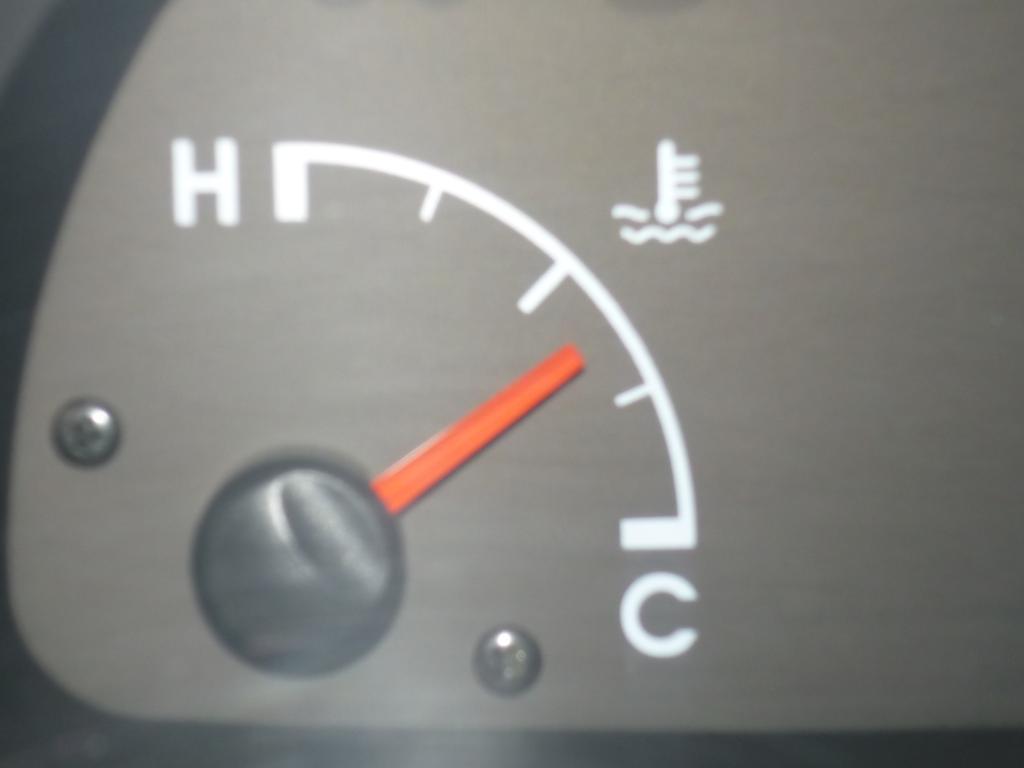

сегодня утром,запустил машину,и решил проверить па трубки на радиаторе, в итоге верхний был уже тёплый, когда стрелка датчика темпер,поднялась всего лишь ,на первое деление,,
должно ли так быть? или,же всё таки термос не держит,и открывается рано,у меня,
потом поехал на работу,километра два примерно проехал,тока тогда машина нагрелась, почти до рабочей температуры,
а из печки дуло по прежнему теплом,
руку подставишь, к боковым обдувам, и не обжигает,как должно быть,такие вот,дела

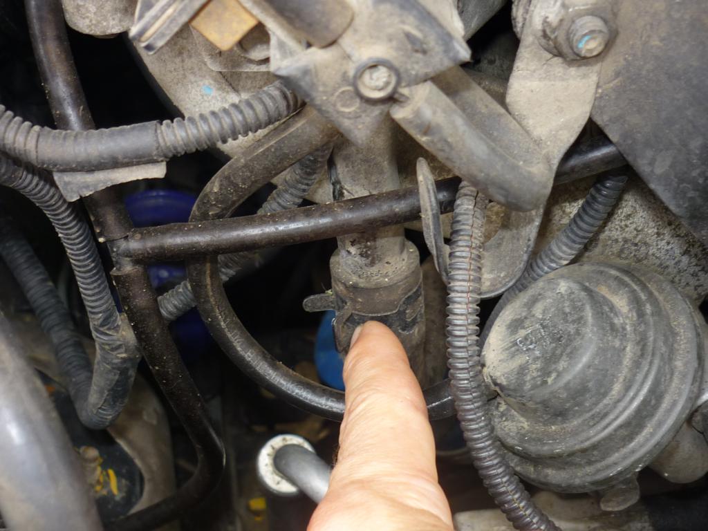

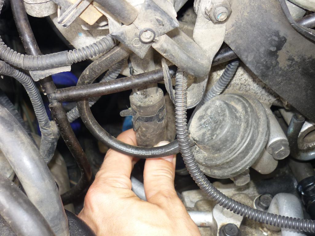

поехал я, вобщем вечером после работы, и нашёл крутую горку заехал на неё , и встал круто , так под наклоном, поставил на ручник , и начал открывать пробку, расширителя , накрыв её тряпкой,
поварачиваю её оттуда пшикнуло слегка, и немножка выбежало, потом я начал газовать, вначале вроде ничего потом , как булькнет через верх с мелкими пузырями, и всё норм уровень стоит в радиаторе, ну так как газуешь, то воздух вроде горячий дует из печки, и то на больших оборотах вентилятора, а на малых , нет,
про патрубок , я этот , видимо что то напутал, и вас запутал,
так как щас приехал домой , и решил его сдёрнуть , разжал хомут и начал снимать, думал щас как брызгент , антифриз, но нефига , оттуда просто шипит, и всё снял машина работает, с одного штуцера заткнул пальцем , так всасывает воздух, похоже , он вовсе не относится к системе охлождения, ?
щас фото кину его, думаю он не пределах вовсе, кто знает для чего, он тут, и за что отвечает,
завтра в термостат залезу купил сёдня оригинал, кия-хендай на 88 градусов, прокладки нет, буду старую мазать, герметиком, и с печки хочу сдёрнуть шланги, и промыть её водой под напорором,
кто знает, какое оптимальное давление, можно подать в печку, на прогонку? не затыкая выход или вход чтоб пролить, её, B228.gif Прикрепленное изображение, с этого патрубка просто шипит воздух и всёПрикрепленное изображение за что , отвечает данный патрубок подскажите? sorry.gif

Это шланг подачи воздуха к форсункам.
Шланг малого контура (к печке) выходит снизу термостата и идет к трубке вдоль блока цилиндров, под впускным колектором.

промыть можно так
в нижний патрубок радиатора лить, где он одевается на металическую трубу, а потом снять термостат и лить туда во флянец, куда он прикручивается
калининград 2006-короткий
wodkolei
post Dec 6 2014, 10:40 AM
Сообщение #178
Сообщений: 312
Регистрация: 24-October 13
Из: Сибирь
Пользователь №: 12,562
место дислокации: Сибирь
Цитата(шадринск @ Dec 6 2014, 12:05 PM) *
промыть можно так
Спасибка. Потеплеет попробую. А то у нас сегодня -30. И еще может химию какую растворяющую герметик применить??? dumai.gif
