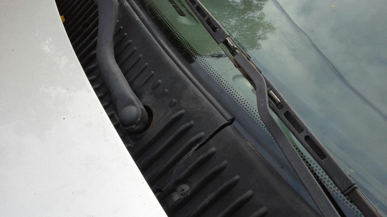

Я сегодня ещё одну работу провел- разрезал пополам пластмасску под поводками щеток. У меня под ней сетка, чтоб листья в печку не летели и в вентиляторе не шуршали. Теперь чистить очень удобно- не нужно снимать поводки. Открутил 3 саморезика и половинка снимается. А то поводки съемником сдергивал, жуть.

Пахабно порезана, ножницами по металлу, но если Вы настаиваите - завтра сфоткаю.

На каждой стороне по 3 самореза, сидят обе плотно, с левой ещё и оторвался кантик (был приклеен чем то). Возле основания левой щетки то же подрезал. Теперь чтобы снять левую половинку - только три самореза открутить. Я этого и добивался. Кантик потом приклею.
