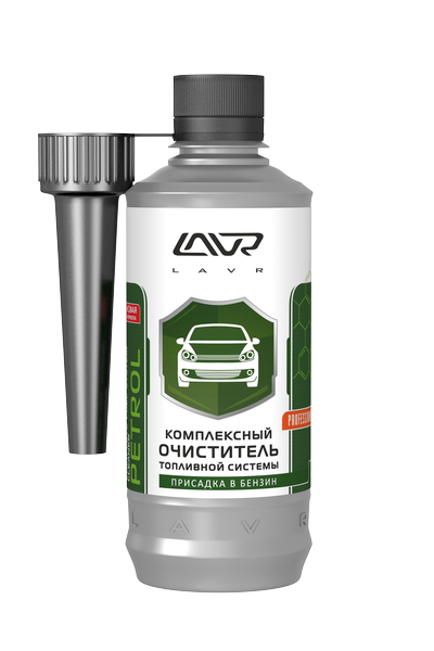

Я вот этим периодически пользуюсь:
Да и другую продукцию этого изготовителя давненько пользую.
Душа в душу уже:
