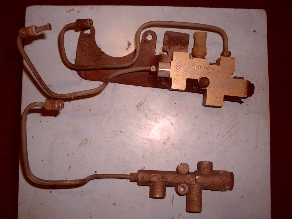

post Dec 1 2014, 08:26 PM
Сообщение #1593
Сообщений: 148
Регистрация: 5-February 10
Пользователь №: 7,373
место дислокации: пенза
Цитата(shrek_neo @ Nov 30 2014, 10:40 PM) *
расскажи как ты трубки соединил и еслиможешь схемку и фотки как у тебя все это дело выгледит
выкинул с обоих машин,были такие клапаныПрикрепленное изображение .как раньше было не помню стало такПрикрепленное изображение
kIA Sportage 2000г 4WD DOHC 2л АКПП американец.{газ}
KIA Sportage 2002г 4WD DOHC 2л АКПП калининград{газ}
помощь в ремонте.
вот у меня стоит нижний клапан,не подскажешь его номерок?
Нижний у меня такой же, номер 0K08E 43 853 сегодня сфотаю.

mister.tolma4ev
post Dec 3 2014, 07:36 AM
Сообщение #1598
Сообщений: 148
эти клапаны взаимозаменяемые,просто разные производители.
помощь в ремонте.
