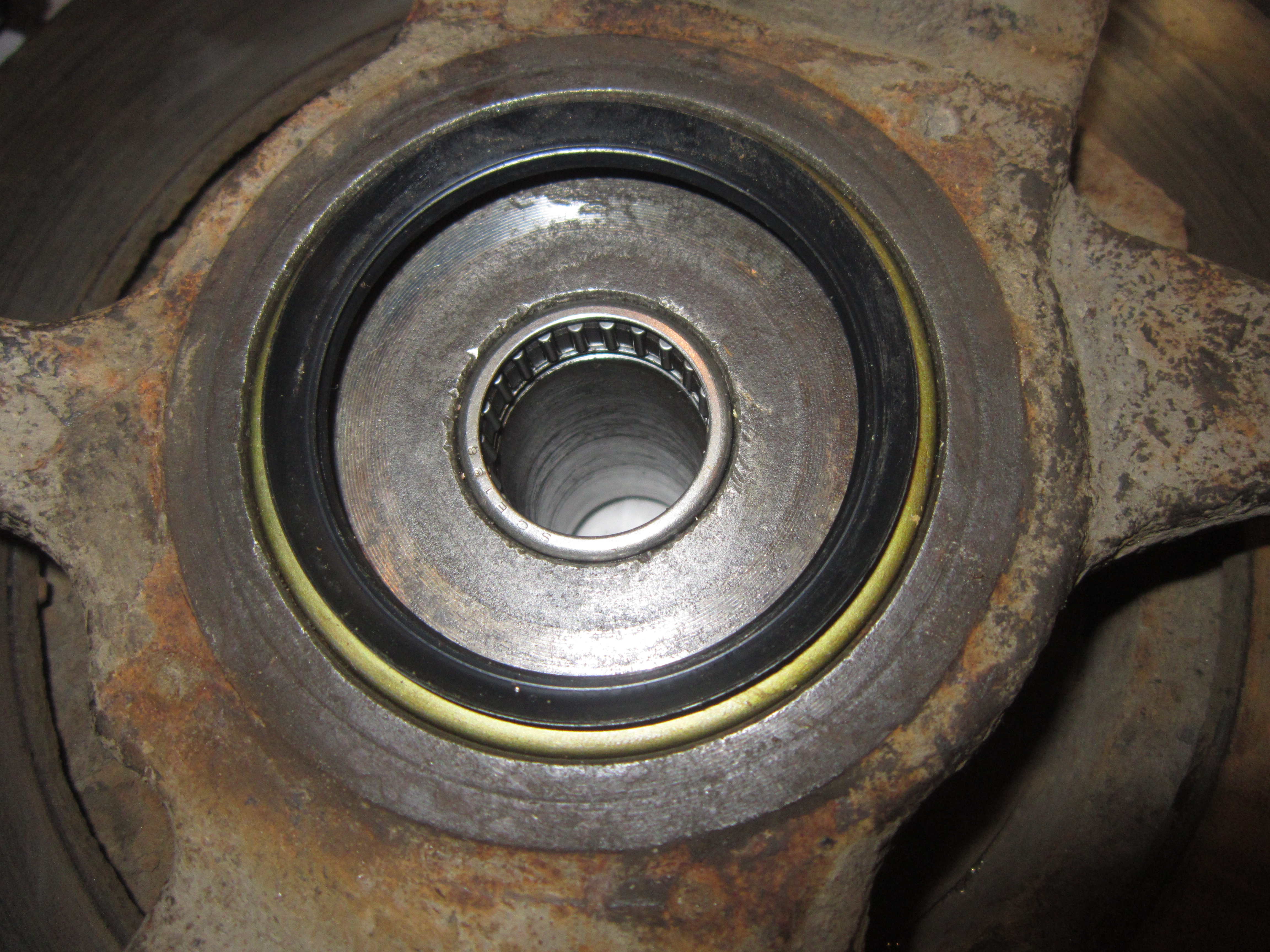

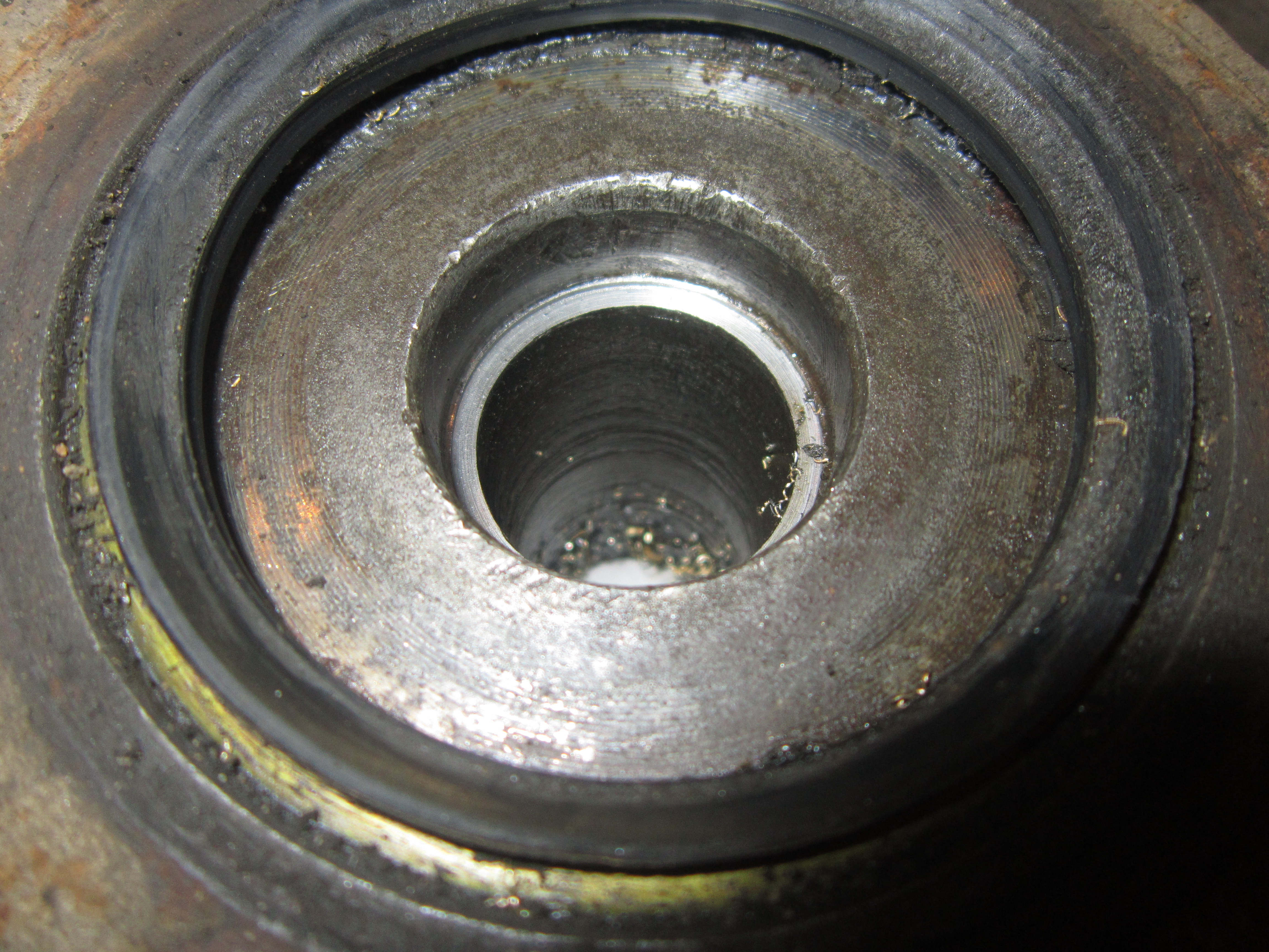

разобрал сёдня вопщем левый привод издох который ...
вот такая шняга высыпалась...
ну и остатки отболгарил... сбить не получилось... стопорному тож попа... стопорное не успел сфоткать батарейка сдохла в фотике...
кончики шлицов болгарнуть надо чутка...
кулак ещё поворотный увёз на завод втулку выкинуть... буду игольчатые пробовать ставить )))
ну как грица тубиконтинэ... )))

вот привёз кулак...
проболгарил кончики шлицов палки...

шрус собрал...
кулак тож... сальник и игольчатый новые вкарячил...
терь на машин ставить всё итить нады )))
