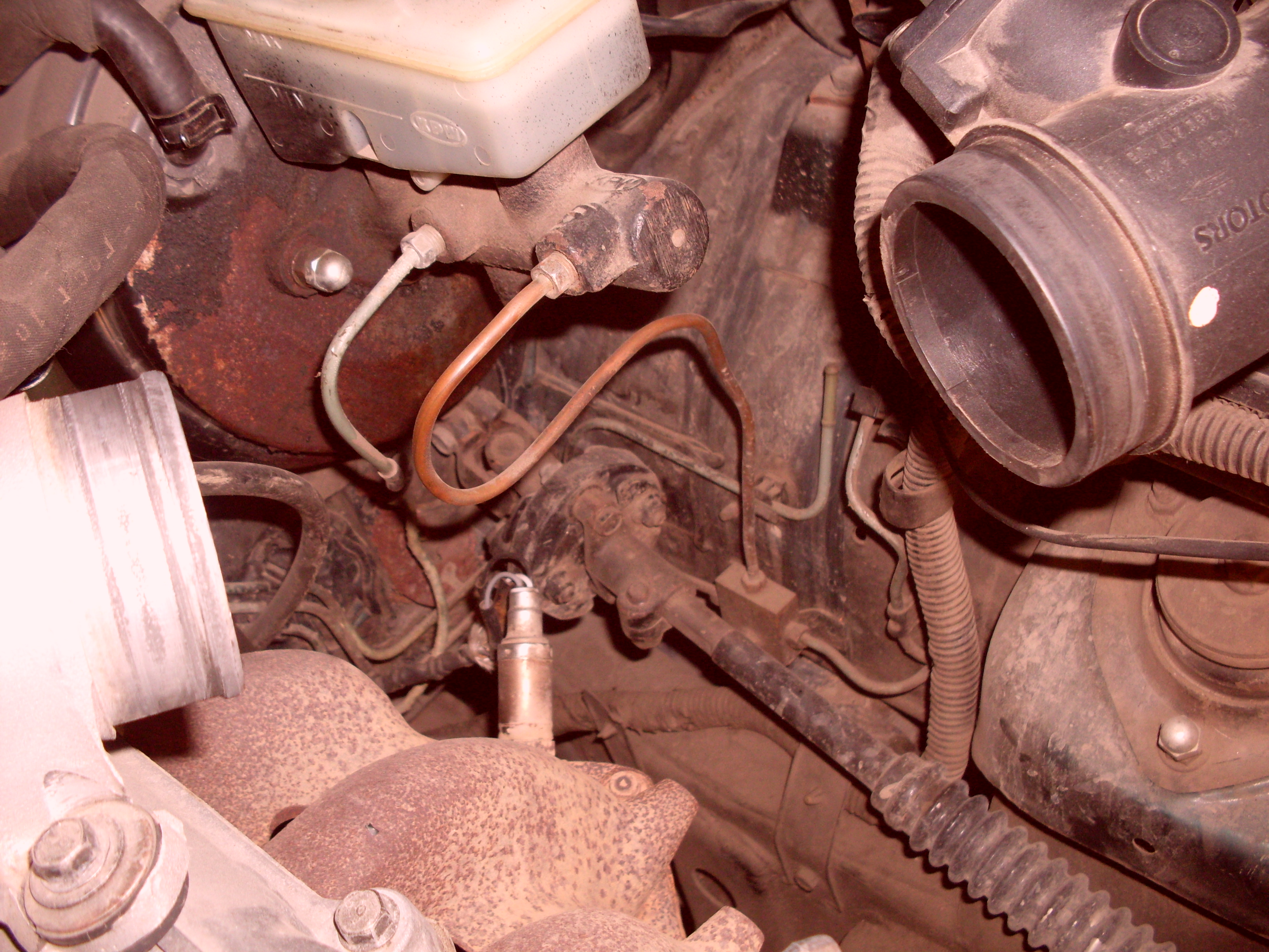

mister.tolma4ev
post Dec 23 2014, 03:54 PM
Сообщение #326
Сообщений: 148
Регистрация: 5-February 10
Пользователь №: 7,373
место дислокации: пенза
Цитата(floe13 @ Dec 23 2014, 09:17 AM) *
Если просто выкинуть то как тормозуху в системе удержишь)
я выкинул,зад стал тормозить тормозуха некуда не девается,ездию четыре года так.Прикрепленное изображение
kIA Sportage 2000г 4WD DOHC 2л АКПП американец.{газ}
KIA Sportage 2002г 4WD DOHC 2л АКПП калининград{газ}
помощь в ремонте.

а если просто выкинуть - это что, нужны трубки длиннее или как?
mister.tolma4ev
post Dec 23 2014, 08:43 PM
Сообщение #329
Сообщений: 148
[quote name='Братан' date='Dec 23 2014, 07:17 PM' post='381081']
на задний контур подходит а на передний сделал из жигулёвской,поставил свои штуцера и развольцевал на фото видно.
трубки вкрутить на прямую в гтц
не знаю как у вас а у меня длинны трубок хватило. распределитель тормозных усилий я выкинул, при торможении поведение не поменялось сначала перед и чуть позже зад
