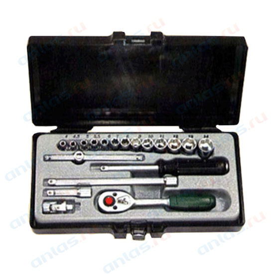

Может антифриза мало и воздух в системе? Я злополучный болт откручивал когда, брал головку из мелкого набора, в нее удлинитель ,потом карданчик, снова удлинитель и трещетка. Откручивал без проблем, только вот мало у кого такой набор есть, из моих знакомых все считают его лишним, а он выручает и с хомутами..и с другими местами засадными, там головки до 14 обычные + удлиненные+ удлинителей разных накупил. Фото не мое, но смысл ясен
