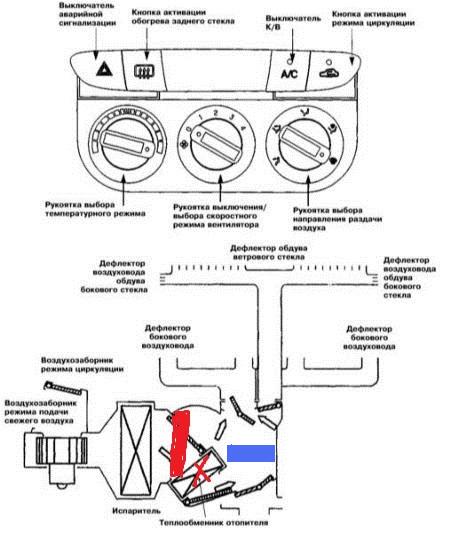

место дислокации: Брянск
Цитата(gans @ Feb 4 2015, 02:48 PM) *
Я думаю летом сделать радиатор отопления так же как и испаритель поставить вертикально и подобрать сам радиатор побольше можно
Тогда нужно ставить кран в трубопровод отопителя, которого у нас нет. Иначе летом будет гнать горячий воздух в салон. Кондиционер, который и так у нас совсем не эффективный, будет работать ещё хуже - конвектор отопителя будет воздух тормозить, на нём будет осаждаться конденсат, бактерии и плесень от испарителя кондиционера.
Я бы лучше оставил штатный конвектор как есть, и если возможно, поставил бы ещё один (на схеме обозначен синим) с краном для отключения на лето, что бы при включении рециркуляции летом воздух не прогревался.
gans
post Feb 5 2015, 07:49 AM
Сообщение #1446
Сообщений: 430
Регистрация: 2-May 11
Пользователь №: 9,486
Про установку трёхходового крана я и не стал писать это само собой. А чтобы плесень не собиралась на испарителях и тому подобных радиаторах , надо всегда после отключения компрессора кондиционера продувать штатным вентилятором. Так установить радиатор вряд ли можно, не подключешь его. Если только ставить электрический нагреватель туда таким образом, вот он как раз и будет прогревать стекло лобовое пока греется основной радиатор отопителя. А такое расположение радиатора которое я нарисовал это примерно чтобы уйти от всяких ,,подсосов,, воздуха из салона из-за плохо прилегающих заслонок.( получается принцип отопителя из испарителя кондиционера, только с сохранением рабочего кондиционера)

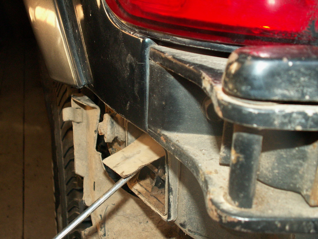

Цитата(удав @ Feb 3 2015, 03:36 PM) *
вот вытащил поролон у динамиков в крыльях для вентиляции салона....
А вот так выглядят вентиляционные клапана салона,которые непонятно зачем, так тщательно затыкают их паралоном со стороны динамиков, а сами клапана спрятаны под задним бампером. Прикрепленное изображение
