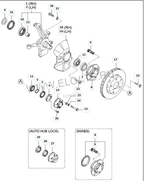

С этим понятно, но на главный вопрос не нашёл ответа. Вот с элкатса рисунок. Прикрепленное изображение Какие номера подлежат замене обычно? Подш., сальники, может кольца какие то тоже желательно новые взять?
есть ещё такой же, чем то отличается, но не могу понять чем... Прикрепленное изображение
Мне нужно заменить наружный, внутренний и игольчатый.
Kia Sportage 2001г. Автомат

Цитата(709 @ Apr 3 2015, 09:43 PM) *
Спасибо! а сальники новые наверное ставятся?
post Apr 5 2015, 11:16 PM
Сообщение #93
11...и 10(16)-я ставил новый(дорогой сцука sad.gif ) в зависимости от типа сальника,который у вас стоит B020.gif

Это чтож получается, лучше сначала разобрать поглядеть что стоит а потом заказывать? В принципе возможно достаточно поглядеть какая ступица (№8), круглая или с крылышками?
